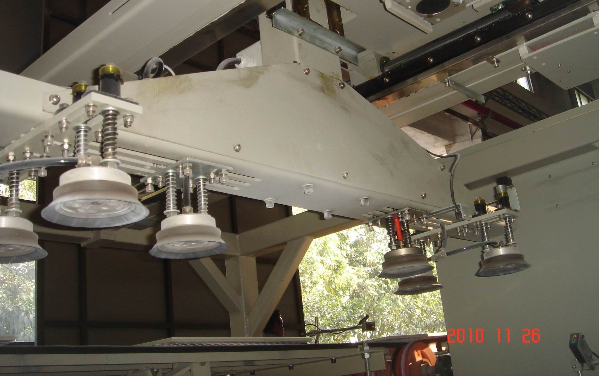

 楼主| 发表于 2011-3-24 14:06:39 | 显示全部楼层
大体考虑的步骤:1.吸盘吸住石材
                            2.气缸提升
                            3.旋转对位
                            4.前进释放
请大家多出主意我暂时就一个大体思路,好在现在还不急着用
发表于 2012-9-25 09:36:03 | 显示全部楼层
shazh10000 发表于 2011-3-24 14:06
大体考虑的步骤:1.吸盘吸住石材
                            2.气缸提升
如果粗糙面可以直接用吸盘抓,那就用最便宜的吸盘抓取。
否则建议使用泡沫海绵吸具。
发表于 2012-9-26 11:11:45 | 显示全部楼层
采用真空吸盘的方式自动上料

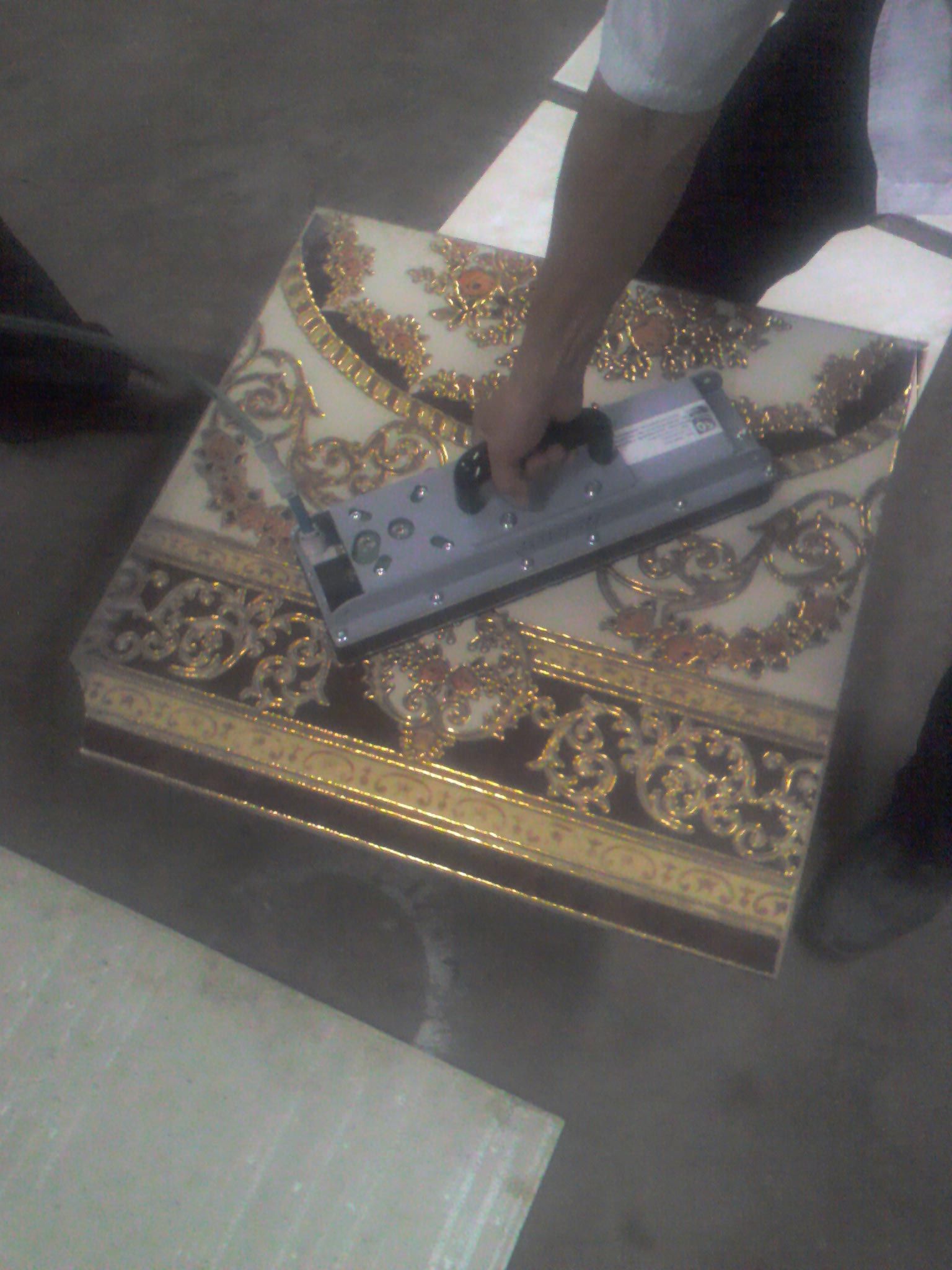

发表于 2012-9-28 16:30:15 | 显示全部楼层
chenning 发表于 2011-3-23 20:15
回复 shazh10000 的帖子
这种平衡吊有生产,全套约三万元。
是否就是吸盘的一个应用?
发表于 2012-9-28 16:33:18 | 显示全部楼层
否则建议使用泡沫海绵吸具。
如果板材面很多水的话能否使用图示的吸盘上料?
板面很多水的话就得选好一点的吸盘或者泡沫海绵吸盘了,普通吸盘水平径向受力差,移动时无法保证精度。  发表于 2012-9-28 16:51
