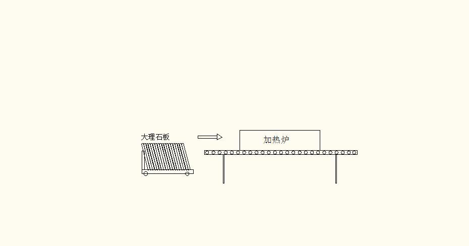

请问各位有没有简单可行的办法解决自动或半自动上板的问题,工人来回搬抬比较吃力
Drawing1.dwg
63.16 KB, 下载次数: 10, 下载积分: 威望 -10 点
放置石材的小车和烘干炉示意图

下载是要积分的,直接把图贴出来。
发表于 2011-3-22 11:24:37 | 显示全部楼层
采用真空吸盘的方式自动上料
发表于 2011-3-22 11:48:31 | 显示全部楼层
楼上说的采用真空吸盘的方式自动上料是可以的,但是具体要看重量
真空吸盘的方式自动上料有用在玻璃自动上板,可以先去了解下,那个机构是做得很强大的,全部是100多毫米的方通

这就是个简单的示意图
这就是个简单的示意图
 楼主| 发表于 2011-3-22 12:05:39 | 显示全部楼层
石材这样的摆放和加热传动辊有一定的距离用洗盘恐怕适应不了连续生产吧,因为石材要并排两块占满横向滚道且纵向连续摆放,纵向最好没有缝隙

用个平衡吊加个电动或气动夹持就可以了,从图上看总是要有人操作的,平衡吊就不用人搬了
发表于 2011-3-22 16:42:59 | 显示全部楼层
我有个问题,如果大理石板,板面之间相对滑动摩擦,板面产生擦伤划痕,有没有什么问题?
如果滑动摩擦没问题的话,那这个自动上板机构就好做了
 楼主| 发表于 2011-3-22 17:12:19 | 显示全部楼层
平衡吊加个气动或电动夹有点不明白,JXG1215这位大哥能不能发个简单结构图点拨一下!
还有回答秋叶枫红:大理石上板是背面朝上且背面不怕摩擦
