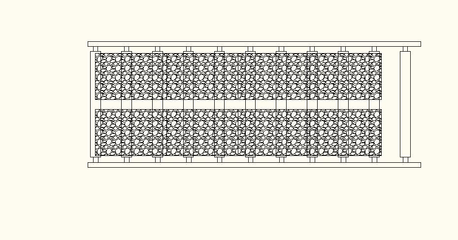

 楼主| 发表于 2011-3-23 10:18:16 | 显示全部楼层
两块大理石板并排放置,中间有缝隙,前后没有缝隙
大理石摆放示意图
大理石摆放示意图

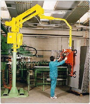

发表于 2011-3-23 20:15:43 | 显示全部楼层
回复 shazh10000 的帖子
这种平衡吊有生产,全套约三万元。
发表于 2011-3-23 20:46:40 | 显示全部楼层
这种平衡吊我公司就有做,需要的话可以联系我,不过我们做的3万块做不来
发表于 2011-3-23 20:58:49 | 显示全部楼层
要是全自动的话,真空是比较好的,但是价格在100K以上
发表于 2011-3-24 08:27:14 | 显示全部楼层
我们手动自动的都做
发表于 2011-3-24 09:28:43 | 显示全部楼层
条件很不明确啊,另外你是要解决思路,还是设计方案,还是整套设备?
需求条件:
来料堆放情况,是否可以为实现自动上料而作适应性修改
烘干炉的导向滚轮情况,上料节拍,石材的尺寸重量等等,好多东西,呵呵
我觉得石材这种重量大的东西,用吸盘的方式,在可靠性和成本上会不会有什么问题?
我觉得用机械手臂机构相对来说保险一些也容易实现自动上料
发表于 2011-3-24 09:32:13 | 显示全部楼层
流程:
步进送料------最右一块大理石板顶出------机械手抓住石板边部-----机械手旋转上料
发表于 2011-3-24 13:24:55 | 显示全部楼层
KUKA机器人上料,全自动,不过价格有点高
 楼主| 发表于 2011-3-24 13:59:52 | 显示全部楼层
还是考虑一下机械手的方案吧,我们是小公司没什么钱买成品,还是自己研究一下顺便练练手
