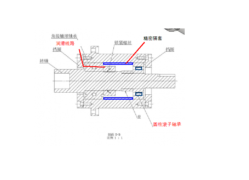

求教高速轴承配合公差,新项目,转速比较高!

 楼主| 发表于 2010-7-5 11:56:38 | 显示全部楼层
这个结构可用,但后面一个轴承轴向固定多余,标注为“套”的零件应该取掉,让轴承在轴向可以浮动。
另 ...
害怕伏枥 发表于 2010-7-5 04:32
好的,谢谢彭老师
那个“轴套”取消不要了
转轴和固定座的公差是否可行?
发表于 2010-7-5 11:59:22 | 显示全部楼层
套是为了量产时,调整装配间隙的吗?

发表于 2010-7-5 12:29:57 | 显示全部楼层
建议用圆柱轴承代替那个深沟球。圆柱轴承可内外圈压死。安装方便。
中间用隔套,否则整体拆装很麻烦。
见图。
至于润滑,一般是侧近侧出。
密封就看着安排了,那个因该不是问题。

发表于 2010-7-5 12:46:08 | 显示全部楼层
圆柱磙子轴承 最好是内孔带锥度 可以涨紧调整间隙(参考CA6140车床主轴结构)
还有就是你这玩意不考虑密封的话
不光渣会进轴承卡死
而且高速下 润滑脂全甩出去了  成了干摩擦  机器必定完蛋
或者你这个轴承套 直接买现成的
班门弄斧 请各位多多拍砖

 楼主| 发表于 2010-7-5 12:48:18 | 显示全部楼层
中间用隔套,否则整体拆装很麻烦。
见 ...
一两酒 发表于 2010-7-5 12:29
非常感谢大侠的建议,这样一来,那个固定座的加工更加方便,精度更加有保障了
这里的加工也是个很头痛的问题,不一定能加工出所需要的精度来
