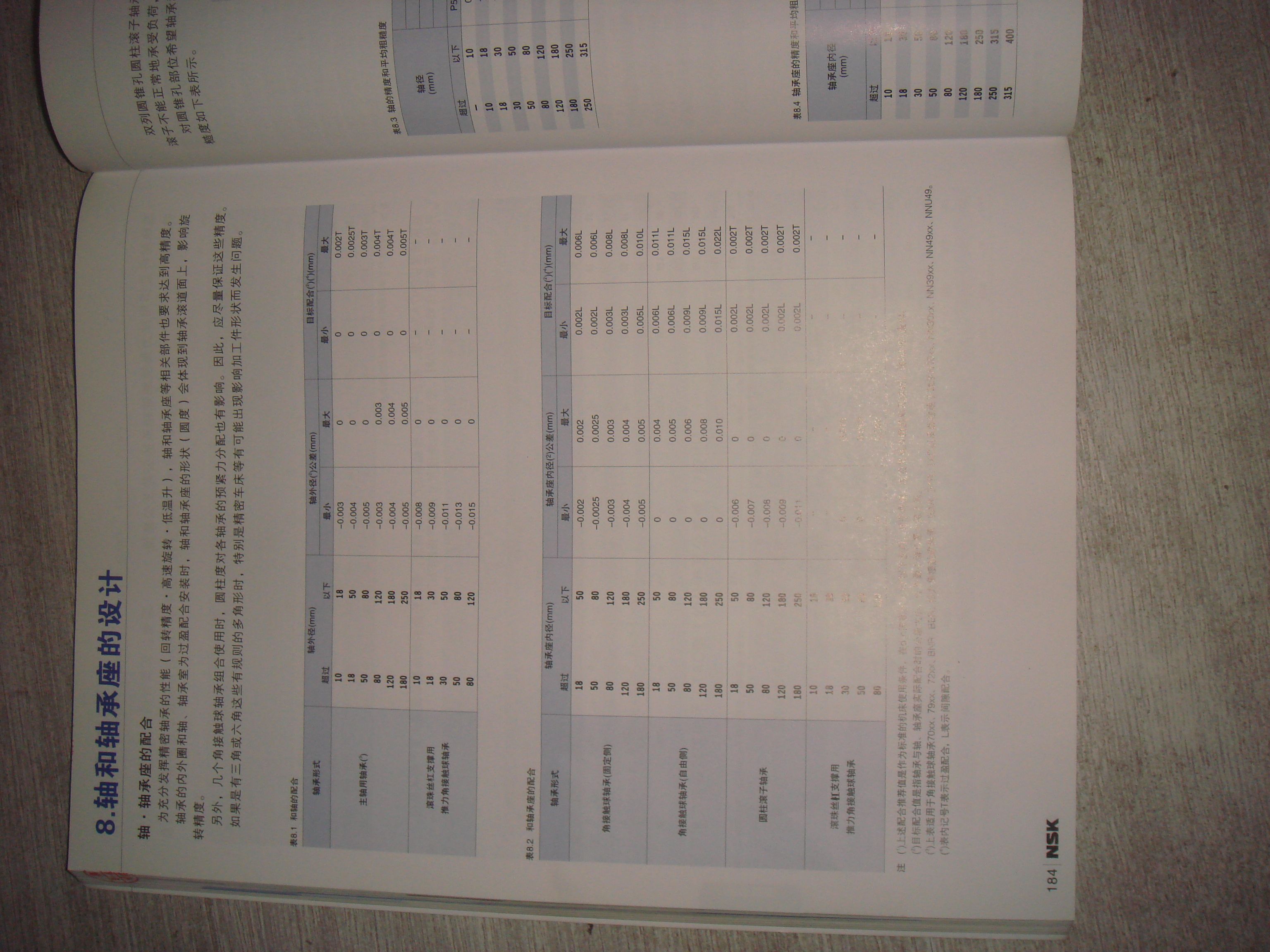

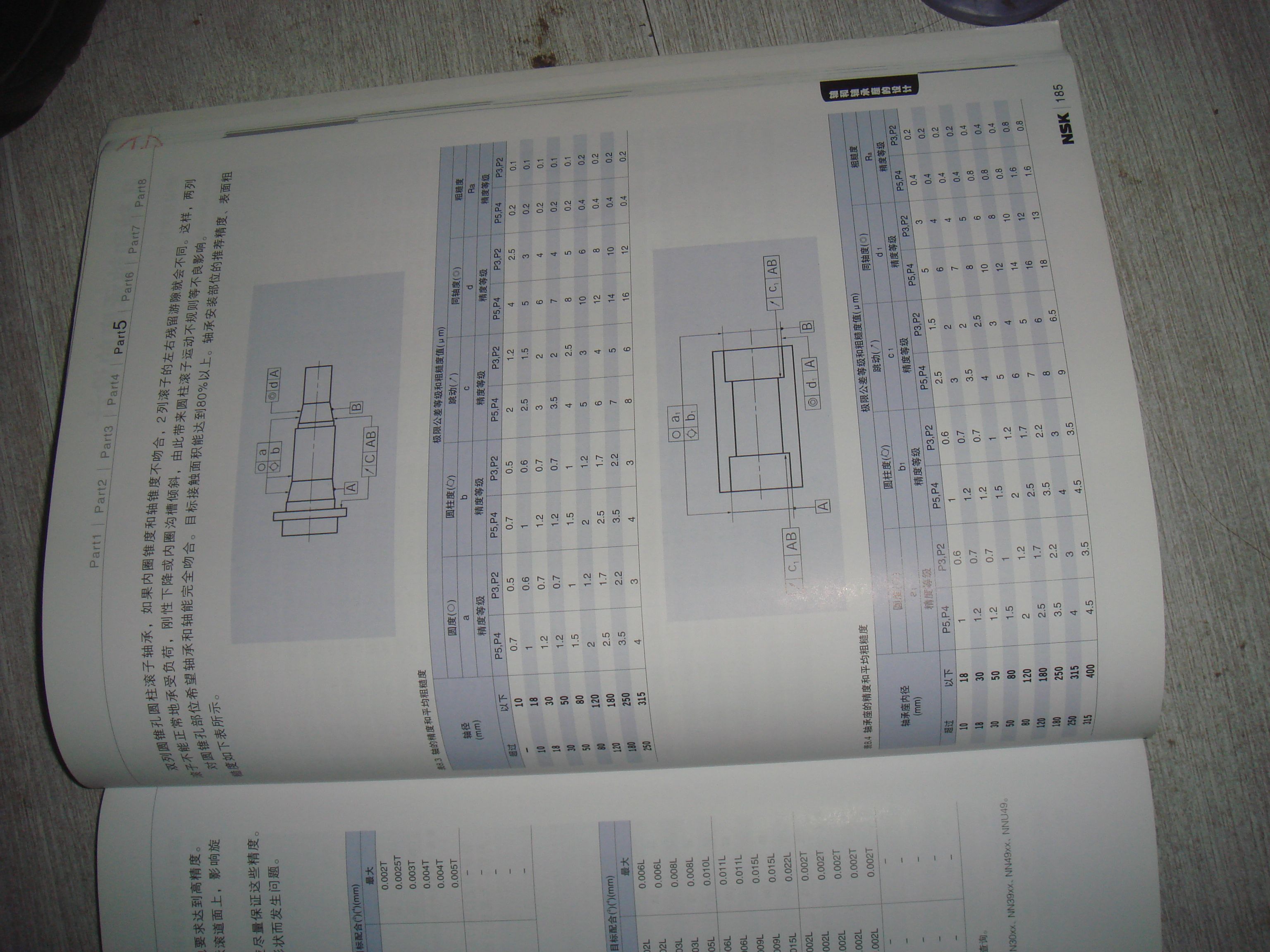

发表于 2010-7-2 22:35:50 | 显示全部楼层
DSC09815.JPG DSC09816.JPG 看样本吧,这是NSK推荐的

 楼主| 发表于 2010-7-4 08:10:24 | 显示全部楼层
看样本吧,这是NSK推荐的
鱼儿米奇 发表于 2010-7-2 22:35
资料是很好,只可惜还得要歪着脑袋来看啊
