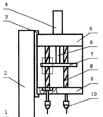

这个机构是怎么传动的?

标准采用行星齿轮传动,简单可靠,由一个外圈和一个中心轮带动四个小行星轮同速同向高速旋转

不对吧?行星轮系,行星轮不仅自转而且公转。  发表于 2012-3-29 14:29

同意行星机构.不过看钻头来回伸缩,那个是什么动力呢,感觉气动要想实现这样平稳的运动有点困难,莫非这么小一机构也用液动?

发表于 2009-7-24 18:57:48 | 显示全部楼层
可以参考下图。
7在3的驱动下做轴向运动,固定于7上的螺母与螺纹杆8啮合带动8旋转。考虑到此处轴间距很小,可以不用钻夹头,直接将钻头固定于螺纹杆8上。
我之前设计过一个小轴间距的多轴钻,采用的是螺纹传动,主轴在旋锻过程中会自动做轴向进给。貌似与视频 中的运动过程有点像
只是这样需要往复转换方向,螺纹正反方向变化每个周期,干一个扣子。 换向是怎么办到的呢?  发表于 2012-2-15 13:21

深受启发,非常感谢"白云的卢"点拨!
螺纹传动,需要什么材料,什么热处理吗? 钻削正常可以,钻头坏了,就顶坏了,  发表于 2012-2-15 12:00
