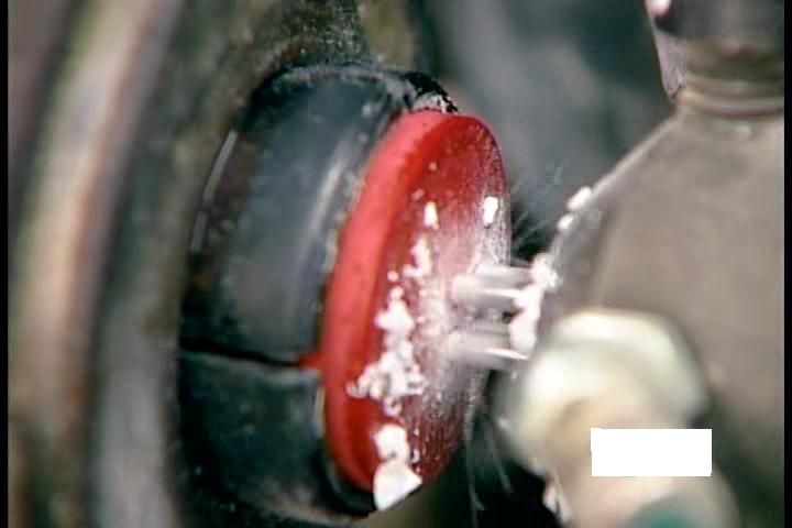

衣服的钮扣有四个孔,孔径1MM,四个孔距只有2MM,图片是四个钻头一起工作,请教大家这么小的空间,四个钻头是怎么传动的!
 想了好久还是找不到合理的答案!
钮扣钻孔
钮扣钻孔
 楼主| 发表于 2009-7-16 15:45:52 | 显示全部楼层
纠正一下,孔径0.6MM
发表于 2009-7-16 15:57:01 | 显示全部楼层
猜可能是皮带同时传动,包角太小时加张力轮轴
敢问 四根相距几毫米的轴如何使用皮带  发表于 2012-3-6 15:46
皮带传动的可能性大  发表于 2012-2-17 10:34
发表于 2009-7-16 16:20:05 | 显示全部楼层
行星轮%%%%%
不可能,没法实现  发表于 2012-2-17 10:34
发表于 2009-7-16 16:30:31 | 显示全部楼层
直接注塑不行压?
发表于 2009-7-16 17:02:04 | 显示全部楼层
可能是皮带传动!
发表于 2009-7-16 17:13:14 | 显示全部楼层
这么小的空间,我觉得是齿轮一类的东西
发表于 2009-7-16 17:33:17 | 显示全部楼层
软轴也可以。
发表于 2009-7-16 17:48:41 | 显示全部楼层
觉得是行星轮机构
为什么不直接注塑成型呢?
发表于 2009-7-16 18:30:13 | 显示全部楼层
可能是行星轮系吧
