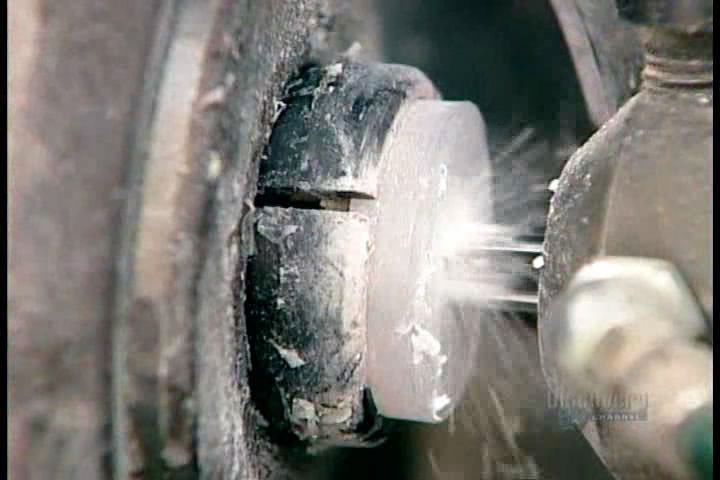

这个机构是怎么传动的?

用的是涡轮涡杆做的,只是速比要按要求去做

这个我做过:皮带轮+细长钢丝+钻头。
原理如针式打印头。
发表于 2009-7-21 01:20:51 | 显示全部楼层
郭棚机器友好!
这个东西间距实在是太小了:
孔距==2mm。
孔径==0.6mm。
间隙==0.8mm.
行星轮可能是正解。
软轴可能也是一个正解。但不知是否有外套厚==0.4mm的软轴?
syw  090719---02.23syw开门造车 发表于 2009-7-19 02:23
造车前辈好:
这个空间是有点小,但是做个行星运动的位置还是够,行星齿轮大小如表卡指针齿轮就可以了,软轴的结构也可以,但是在长时间不停地工作环境下,寿命是个问题

     楼主的贴图,是从优酷截图。那段视频我也看过,叫啥资本主义的自动化生产。。。记不清楚了,那个自动纽扣生产线的工作节拍比较快,估计超声波打孔跟不上。注塑机生产达不到那种质感。

聂大侠好:
  涡轮蜗杆的结构比较麻烦,且是个减速机构。高速钻孔且位置小不好安排。

呵呵,原来视频是DISCOVERY 《如何制造》系列中的一段。
同意郭鹏机器的观点,采用小模数齿轮组(m<0.2)在如此高负荷长期运行下是不可能的。
录像中可见钻头组可伸缩。值得怀疑的是钻头组外围有管路,莫非是液(气)压马达驱动?

都发现了,就是没人琢磨它的原理,我现正在设计小间隙多轴钻孔啊!
发表于 2009-7-21 13:29:10 | 显示全部楼层
用软轴很方便
 楼主| 发表于 2009-7-21 19:58:18 | 显示全部楼层
两轴转动,间隙2MM,我已画好,但钻头固定让人头疼!大家有没好办法?
