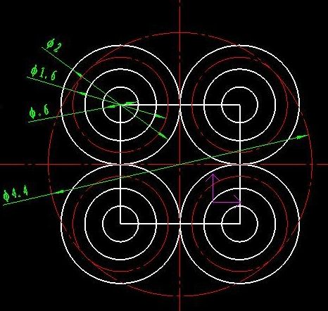

这个机构是怎么传动的?

期待正解,个人感觉同步带会好一点,行星轮应该存在一个高速的问题!
钻头是不是可能考虑粘结,毕竟钻塑料不必经常更换!
发表于 2009-9-25 11:26:53 | 显示全部楼层
一个大齿圈带动4个齿轮
发表于 2009-9-25 11:43:57 | 显示全部楼层
感觉是皮带
发表于 2009-9-25 12:02:05 | 显示全部楼层
行星轮%%%%%正确
发表于 2009-9-25 12:07:52 | 显示全部楼层
行星轮效果好,寿命长,轴承可以错位装,或用滑动轴承
发表于 2009-9-25 12:24:39 | 显示全部楼层
我大概计算了一下,这么小的空间安装行星齿轮机构不太现实,节圆直径要小于2MM,目前不管是加工还是注塑都不太好制造。所以基本排除齿轮、同步带的可能性,皮带传动倒有可能。但里面的轴承一定是聚四氟乙烯之类的带自润滑的滑动轴承套。不知道大家注意了没有有两根液压管,我猜想应该是类似风钻之类的东西。后面有三到6组叶片,靠高压细水流驱动。
发表于 2009-9-25 13:23:20 | 显示全部楼层
应该类似于多头钻
发表于 2009-9-25 15:59:32 | 显示全部楼层
应该不是机械传动 是类似于气动马达的东西
发表于 2009-9-25 16:57:28 | 显示全部楼层
貌似都能做呀,,,只是工艺问题
