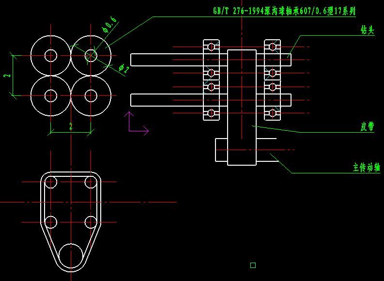

这个机构是怎么传动的?
 火... [复制链接]
 楼主| 发表于 2009-7-16 19:40:56 | 显示全部楼层
难点是:1.钻头的固定及快速更换,这么小的空间能完成吗!
           2.不论是皮带还是行星轮,都要考虑钻头的旋问题,也在这个小空间里完成啊!
     确实有点玄机!

我偏向于用的是皮带直接和钻头接触传动,有内径0.6外径2的深沟球轴承,完全可以用两组8个轴承,轴承内径直接和钻头外径配合就是!虽然4个轴承轴承外径将相互接触,但是我认为这没关系。也可能还有外径更小的轴承的!呵呵

结构应该是:用四个微型万向轴,将旋转扭力的轴向,向外扩展,……。

我偏向于用的是皮带直接和钻头接触传动,有内径0.6外径2的深沟球轴承,完全可以用两组8个轴承,轴承内径直接和钻头外径配合就是!虽然4个轴承轴承外径将相互接触,但是我认为这没关系。也可能还有外径更小的轴承的! ...
jscui 发表于 2009-7-16 20:39
理论上可已,只不过钻头更换间及皮带最小包角还有疑虑!
syw  090717---00.53
syw开门造车 发表于 2009-7-17 00:52
赞同,只不过有没这么小的万向轴我还的查查!
在此感谢各网友的讨论!
少平 发表于 2009-7-17 08:34
我不认同,1,万向节还要连接钻头,如何连接钻头会让整个需要的空间变大,你多小的万向节呀,有也不便宜吧,坏起来成本多高?谁受的了。2,12楼的柔性皮带包络,有考虑钻头如何更换吗?3,应该有行星架才称得上行星齿轮传动!这样小的空间好象不适合还来弄些这东西。个人遥想,就是四个齿轮,钻头柄就是齿轮,他们直接外啮合,然后旁边弄个传动的,当然四个钻头中的其中2个是反切削刃口。

个人估计是使用行星齿轮传动

行星机构也是单一输入输入出,看似有几个行星轮在里面转,行星轮起到的是均载的作用。可以太阳轮输入、行星架输入、外齿圈输入,也可太阳轮输出、行星架输出、外齿圈输出,没听说过行星轮输出的。  发表于 2012-3-29 14:10

扣子的量应该不少,怎么用效率这么低的钻孔加工呢,注塑成型不是更快吗?
发表于 2009-7-17 10:40:37 | 显示全部楼层
用磨擦更简单,扣子乱钻都成。
行星轮效果好,寿命长,轴承可以错位装,或用滑动轴承

不负责任的说法,那么小的空间咋做行星机构?行星机构必须符合三大条件1.同心条件2.自锁条件3.装配条件,且和平齿轮一样要满足最少齿数条件,要不就根切。  发表于 2012-3-29 14:19
