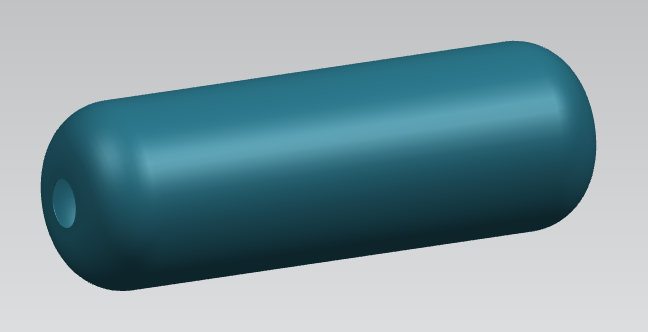

1、直径2.2米,长7.5米,中空,约6吨重
2、两端圆弧封头,一端开口约400mm,另一端开口约1200mm
3、要求用桁架机械手从料架自动上下料工作台上,工作台高约1.2米
4、移动速度不做限制,当然在 安全的前提下尽可能快
5、工作台宽3米,长8米,上面安装2排滚轮,用于支撑罐体。
6、上料精度纵向1mm,如果一次不能满足要求,可以采取测距等手段反馈数据后重复移动,直至满足要求
7、Z轴需防坠落,X,Y轴防倾斜,断电保护

1mm的定位精度,设计表示压力好大,
确实。直径都2.2米了。  发表于 2025-10-9 13:17
发表于 2025-10-9 11:50:59 | 显示全部楼层
你用桁架 还不如直接工作台升降
发表于 2025-10-9 12:50:43 | 显示全部楼层
考虑考虑下输送吧
发表于 2025-10-9 13:15:39 | 显示全部楼层
考虑用重载RGV,顶升输送
发表于 2025-10-9 13:15:57 | 显示全部楼层
壁厚14mm,7.5米长,变形量都不止mm啊,以前安装磨机的轴向精度是5mm以内合格。
