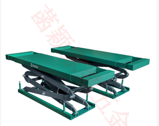

这么大的玩意 用机械手?要不高精度行吊 要不用汽车维修升降平台(下沉隐藏式)再加上别的辅助定位或者转移

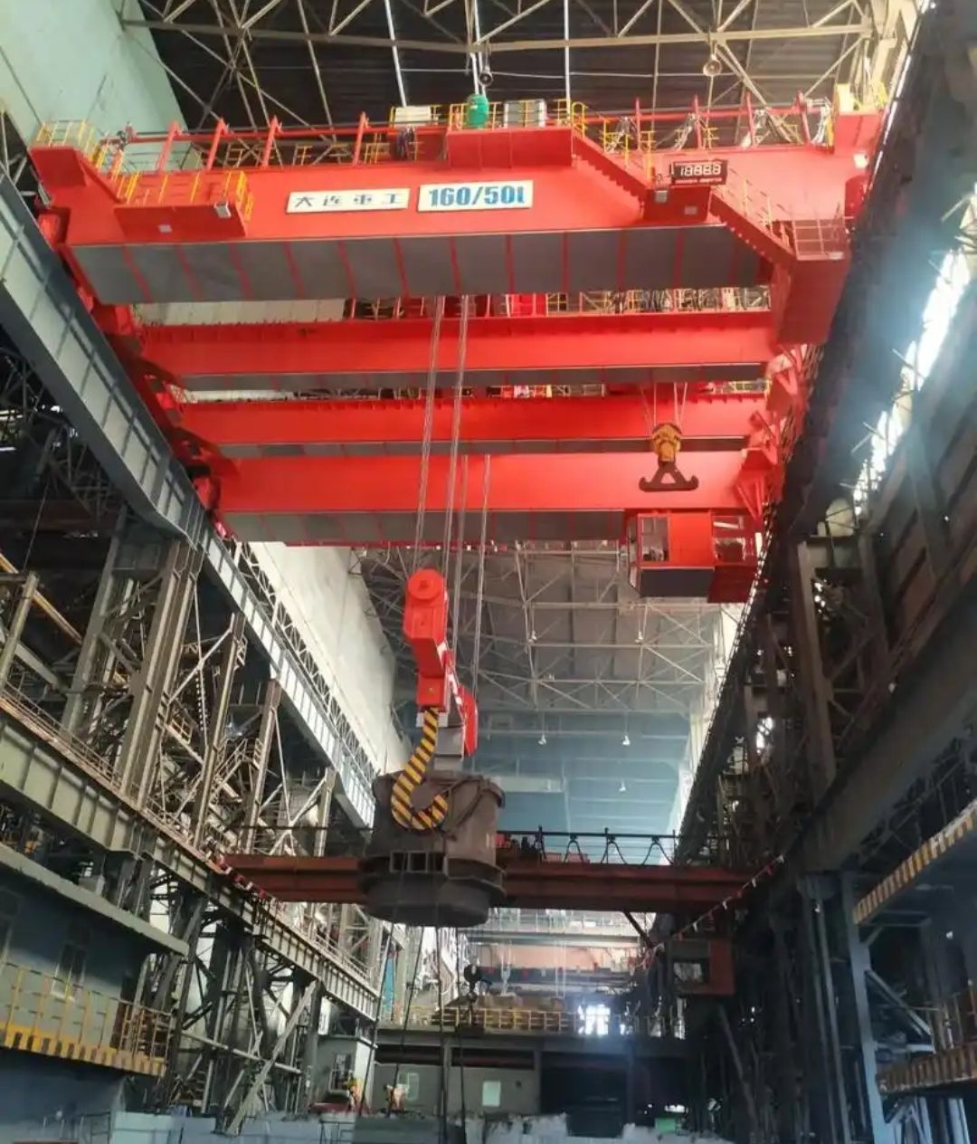

这么大个东西,弄个专用移载设备,这得多大的批量啊。找个桥式起重机,改造一下。
