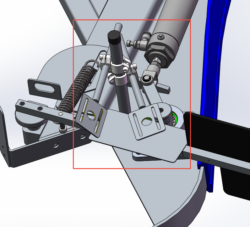

设计这个支架初衷是为了在移动组件上面再架上两个接近开关,然后领导觉得美观程度不是很好,请问我需要做什么外观优化吗,或者需要参考什么资料,请各位大佬求教,非机械专业妹子,做得不好求大佬轻喷

非机械专业都能干到这样了吗?
你可以说明下两个开关用来检测那个位置,怎么安装,然后就知道设计个什么样式的支架了
 楼主| 发表于 2025-6-24 17:01:38 | 显示全部楼层
lameng 发表于 2025-6-24 16:40
感觉你老大只是想加个罩子盖起来
不是,他说尽量做得轻便一点,去掉不必要,做得好看一点,问题是好看这个词很抽象哈哈哈
发表于 2025-6-24 17:05:54 | 显示全部楼层
你这两个支架给的自由度也太多了,你确定调整接近开关需要前后,上下还有翻转?可以描述清楚点
还有就是连接接近开关的钣金和那个柱子那样做确实丑

 楼主| 发表于 2025-6-24 17:06:58 | 显示全部楼层
ytzhanggj007 发表于 2025-6-24 16:53
非机械专业都能干到这样了吗?
你可以说明下两个开关用来检测那个位置,怎么安装,然后就知道设计个什么样 ...

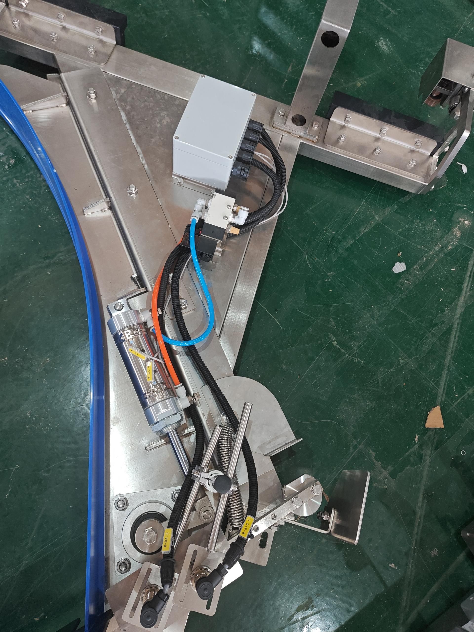

    两个都是检测下面这个挡板,有东西挤过去就转开,接近开关就灭掉。然后没有东西这个挡板转回来就触发光电,然后两个光电的位置要求就是可以前后左右移动的,万一后续现场调试需要重新设置其他的信号,所以我做了个十字夹头加上光电支架,领导可能要我优化这个十字支架的美观程度。。。
你这个办法也可以,就是占的空间大些,用一个杆支撑,感觉好像不牢靠的样子(实际问题不大)  发表于 2025-6-25 09:37
有没有可能检测挡板的转轴呢?就是转轴上安装一个件随着挡板的转轴转动,两个开关水平安装,检测这个小件就可以了。这样光电可以水平安装,可以很多方法牢固固定和调整光电的位置   发表于 2025-6-25 09:34
 楼主| 发表于 2025-6-24 17:08:24 | 显示全部楼层
还有就是连 ...
接近开关只需要满足前后左右移动就好,领导是意思就是要我优化支架的一个美观程度,所以我不太懂需要去怎么做
发表于 2025-6-24 18:08:08 | 显示全部楼层
弄个不会干涉机构运动的罩子就能满足你老大的要求。
发表于 2025-6-24 19:07:02 | 显示全部楼层
对于所有不好看的。用个钣金罩起来就好看了。简单点让他看不到就好了。
发表于 2025-6-24 20:48:40 | 显示全部楼层
为了装感应器的话感觉挺奢侈的,检测位置很不确定吗,不然应该不用这么多自由度来调节。
楼上说得也对,一罩遮百丑
