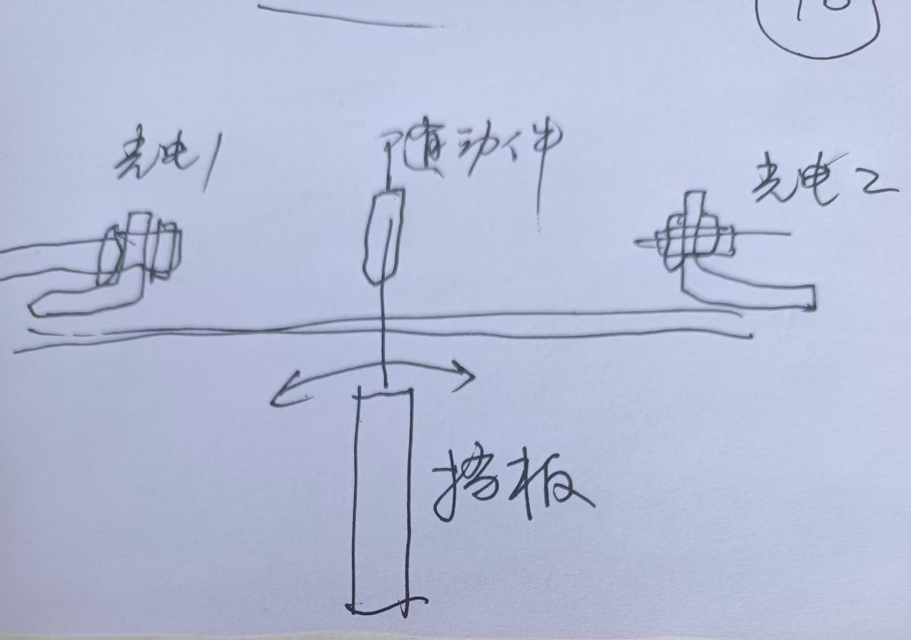

求教怎么样可以完成这个非标机械结构的优化

杆子弄短一点,切除不必要的长度;
两个传感器安装板调整成对齐。另外感觉传感器的安装板好像没必要。

类似这样的供你参考,这样比较简单
