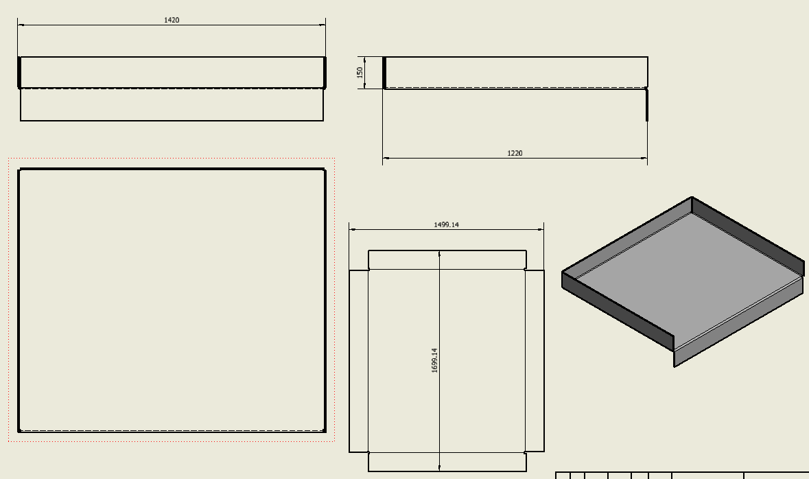

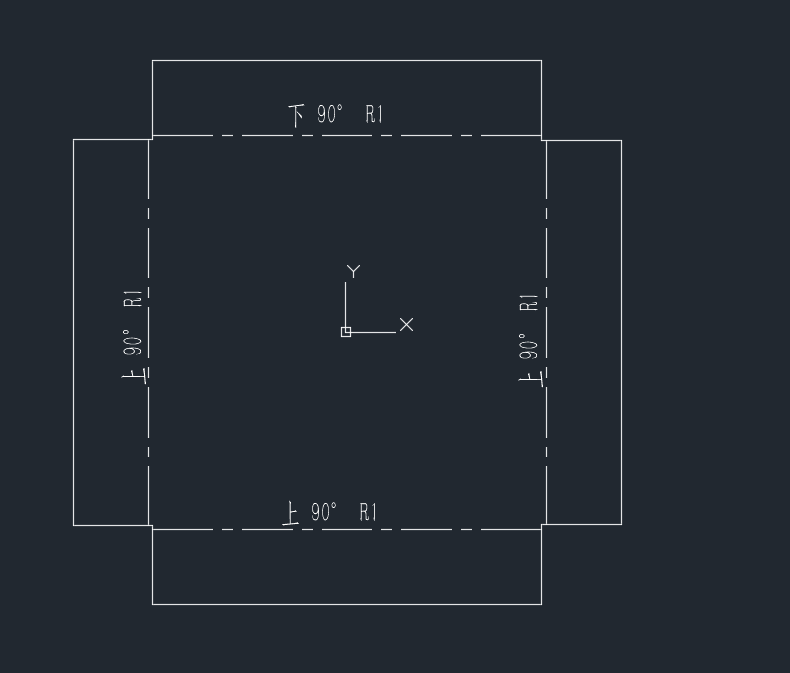

不锈钢板四边折边怎么画压

这个参考一下
好好好  发表于 2023-5-18 12:22
这个R1我都是自己定,你可以直接去现场看你们的折弯产品R角是多少,我们这里折弯设备模具是直角材料是碳钢,厚2mm折弯角为3-4  发表于 2023-5-18 11:47
我这是给你参考的,具体的参数你自己去整呀  发表于 2023-5-18 11:26
另外这个 折边线位置, 我的1420x1220,折边线不应该在是这个尺寸,偏大多少? 板厚的一半?  发表于 2023-5-18 11:26
R1 圆角大小,根据什么定的, 6厚板, 圆角多少?  发表于 2023-5-18 11:24
发表于 2023-5-18 11:19:27 | 显示全部楼层
比你刚开始那图,已经好多了,还有小问题,但这图纸扔给生产,一般不会挨骂了,就算有人找麻烦,都可以怼回去

大致画了下 是这样?  发表于 2023-5-18 11:28
发表于 2023-5-18 11:58:47 | 显示全部楼层
如果是在40的下模槽口折,展开尺寸不对。(详细说明在这就不复述了)

你这个用SW钣金就能实现啊,可以看下帮助教程。实际加工要注意折弯角度和回弹
发表于 2023-5-19 11:53:46 | 显示全部楼层
你这个图画的吗就很抽象,三边上,一边下。你把自己画的图等比例打印出来自己折一下看看实际效果
发表于 2023-5-19 12:38:09 | 显示全部楼层
展开图四角需要开角的
