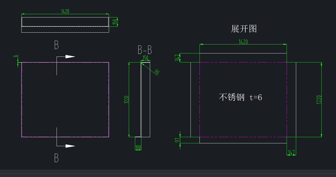

不锈钢板四边折边怎么画压

钣金的展开图撒

厂里改2个而已,主管一句话交代,百度查查,查的乱七八糟,画出这个屌样。。。。无语,真是 自愧不如啊  大佬们
发表于 2023-5-18 11:06:01 | 显示全部楼层
SW自带教程,你这个钣金简单,自学两天随便都可以了

不锈钢一般只折弯2.5以下的,碳钢板也只折4-5个以下的,你6个厚的不锈钢一般没有人愿意做的,不过你就2件的话,到是没关系,跟现场工人提前说好,就1-2件,他们也会做的。而且你这材料也有点大,下料也是麻烦。

这个应该对了吧?
这个应该对了吧?

下次有机会最好问下领导,零件的用途,这种一般不用钣金来做。
发表于 2023-5-18 11:09:55 | 显示全部楼层
这个不对,俯视图三条边可见要实线
发表于 2023-5-18 11:15:17 | 显示全部楼层
真要转行干这个,就跟领导坦白自己不懂钣金看他教不教你。钣金展开要加补偿的,不然折出来尺寸不对的

你们谁给我画一个看看,,,题目:1420*1220不锈钢板t6,四周90°折边,其中1420的往下折,其余3边 往上,   三视图和展开图。
发表于 2023-5-18 11:17:29 | 显示全部楼层
lemon_wan 发表于 2023-5-18 11:09
这个不对,俯视图三条边可见要实线
另外折弯也要看是什么折弯的,通过折弯机还是什么机器,要注意折弯圆弧和折弯系数,可以去请教一下车间里的老师傅,说得客气点,不然后面图画好了,他会跟你说“你来做给我看”
