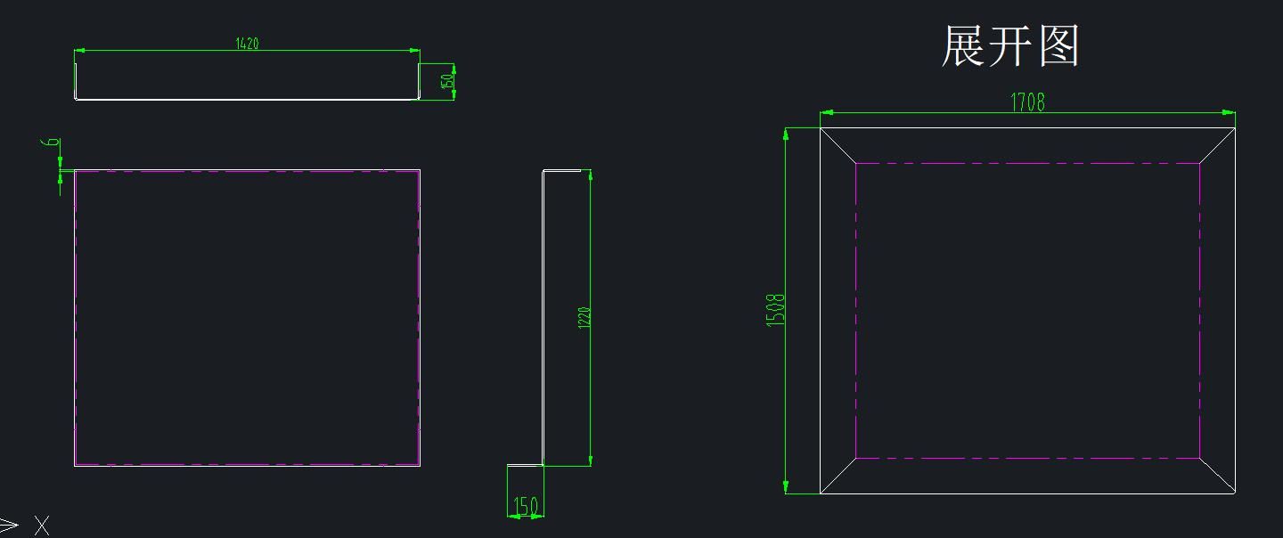

3边折上,另外边折下

 楼主| 发表于 2023-5-18 08:07:09 | 显示全部楼层
就是一块不锈钢板  T6 ,三边向上折边100,另外一边下折100,,cad 怎么该画
发表于 2023-5-18 08:26:56 | 显示全部楼层
问题都表述不清楚,,
如果是问施工图怎么画这种结构学过工程制图的画个三视图很容易,这个没法教你,如果是问展开图怎么画可以直接用三维软件展开,也可以用cad放样

 楼主| 发表于 2023-5-18 09:18:04 | 显示全部楼层
这样对吗
折150
折150
有两个角不是45°交线  发表于 2023-5-18 13:52
你这个应该是三边是实线,一边是虚线,然后右视图应该是剖面线。  发表于 2023-5-18 11:11
发表于 2023-5-18 09:32:44 | 显示全部楼层
第一个视图上虚实线用错了,工程图上对虚实线代表的意思不同。
