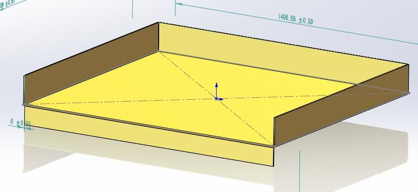

不锈钢板四边折边怎么画压

展开图错了,展开图要切角的

哥哥们 这个事算好了,就一个三视图, 拿出来交差, 展开图事情 随便了,思路有了就行 不管他。。我先学三维,和机械制图概念啦

画的让人看不懂,用SW画简单,里面有钣金功能

tbgz 发表于 2023-5-18 10:52
你画的所有视图都有问题,展开图也不对,你拿张纸剪一下,折起来看看,都干涉了。正确的展开差不多这样的( ...
正确的应该是这个形状

SW自带教程,你这个钣金简单,自学两天随便都可以了
B站啊,想要学习,B站什么都有,而且免费,这是最重要的,还能收藏缓存下来慢慢看
发表于 2023-5-23 14:57:49 | 显示全部楼层
用三维钣金画
