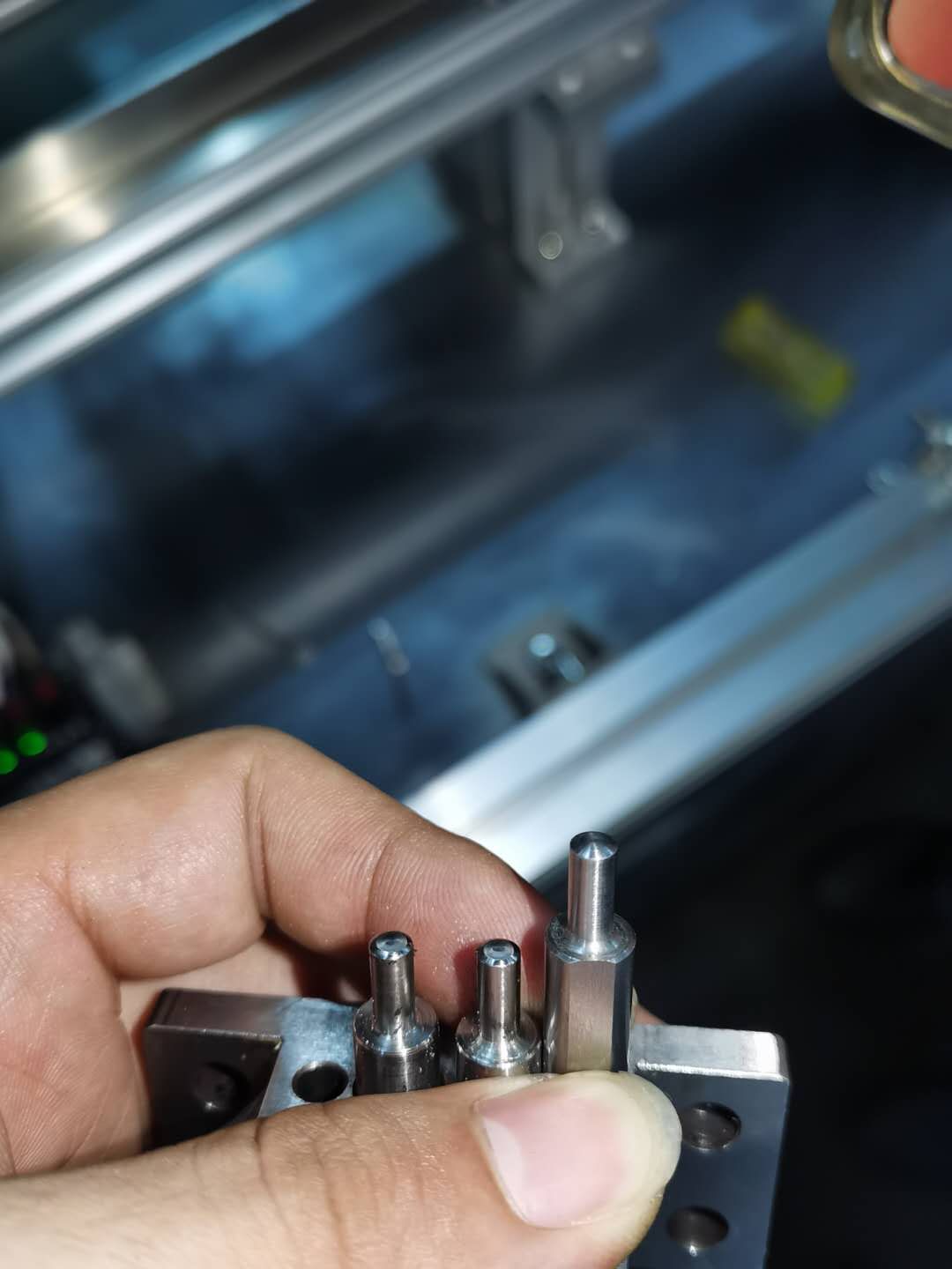

楼主: gou95247011
有熟悉铆接冲压的大佬吗,求指点
发表于 2020-8-6 20:43:49 | 显示全部楼层
gou95247011 发表于 2020-8-6 20:13
之前想用钨钢来着,但是担心会裂
压铆的话,硬度过高不合适的,
发表于 2020-8-7 08:34:08 | 显示全部楼层
楼主对铆针的材质进行过复验吗?CR12MoV,HRC58°  2万多次就平了确实寿命太短。五金件铆钉是什么材质
发表于 2020-8-7 08:56:54 | 显示全部楼层
CR12MoV,HRC58°  楼主用的是国内材质吗?还有就是铆头面一定要抛光
发表于 2020-8-7 10:26:18 | 显示全部楼层
如果是同样的铆头,手工能达到10W,那只能是气液增压缸的问题,冲击造成磨损。目前看来你只能换铆头材质,确保热处理工艺了!SKD11(Cr12MoV)、DC53上60度应该都可以的!
 楼主| 发表于 2020-8-7 16:37:21 | 显示全部楼层
没有复检,小公司没那么专业的设备哦,五金件材质应该是Q235或者45钢
 楼主| 发表于 2020-8-7 16:39:41 | 显示全部楼层
是国内的材质,没有要求抛光,但表面也是挺光滑的

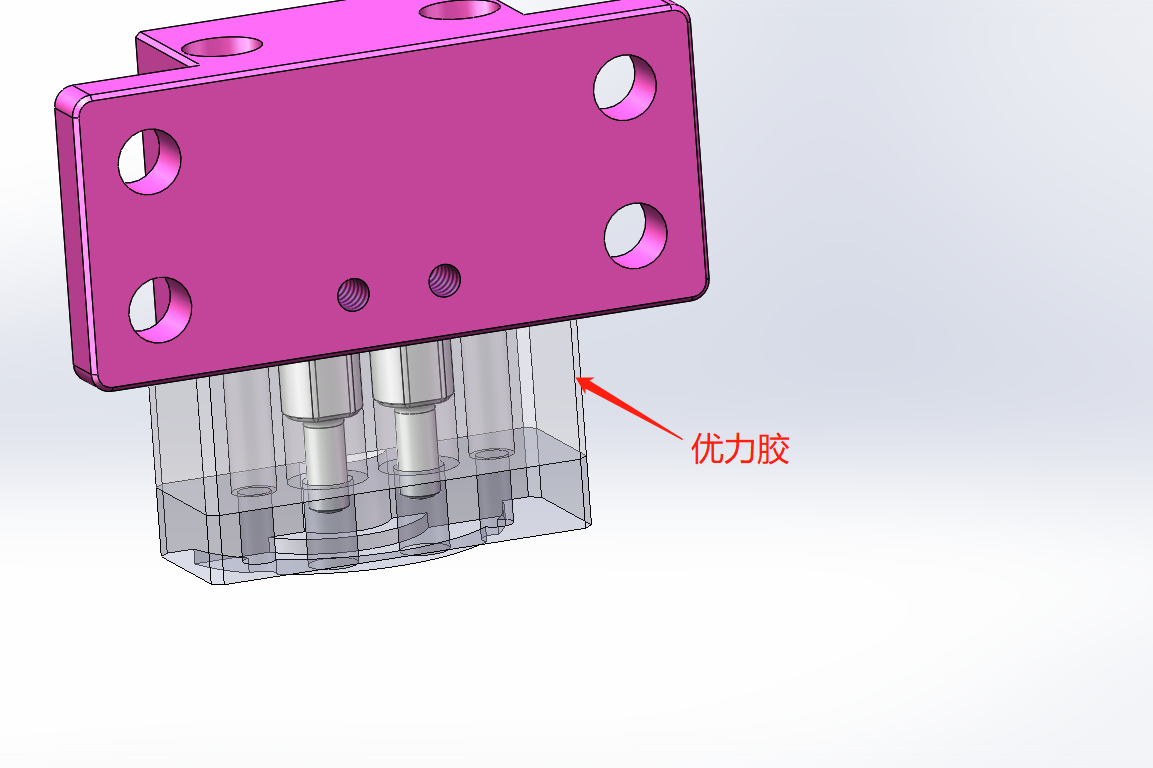

发表于 2020-8-7 17:23:11 | 显示全部楼层
之前想用钨钢来着,但是担心会裂
所以说前端要做短,条件允许的话可以做两关。
发表于 2020-8-8 09:22:02 | 显示全部楼层
gou95247011 发表于 2020-8-6 20:12
保压时间增长的话节拍就达不到了
非要一个工位压吗?流水线还有还几个人做同样的事情,先找台机去试工艺,工艺达标后再去改生产线。做事不是一步到位的。
 楼主| 发表于 2020-8-8 09:26:03 | 显示全部楼层
4mm不能再短了,铆针座上还有个压料板,再缩短,要和压料板干涉了
发表于 2020-8-8 09:43:26 | 显示全部楼层
那就把4毫米那里大部分加粗,直到头上留个2毫米才是直径4毫米
