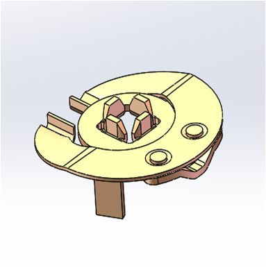

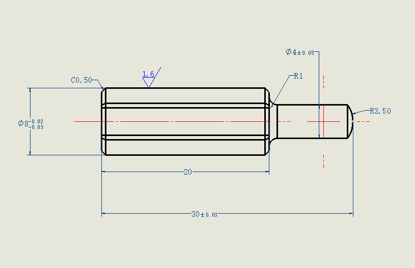

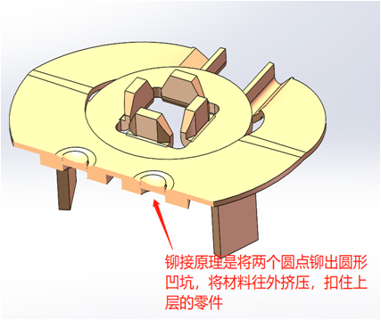

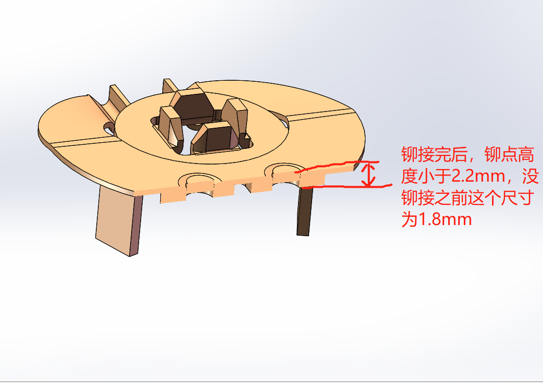

如附件的图片,将两个五金件铆合在一起,将下层零件的两个圆凸台的材料向四周挤压,从而扣住上层零件,目前使用的铆针材料是CR12MoV,HRC58°,但是铆针寿命很短,只使用了2W多次铆针头部就被压平了,动力源是1.2T的增压缸,各位大佬帮忙看下是铆针材料不够硬还是说铆针的结构不行,怎么做寿命才长点

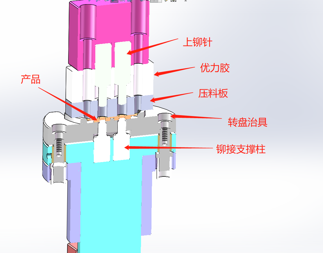

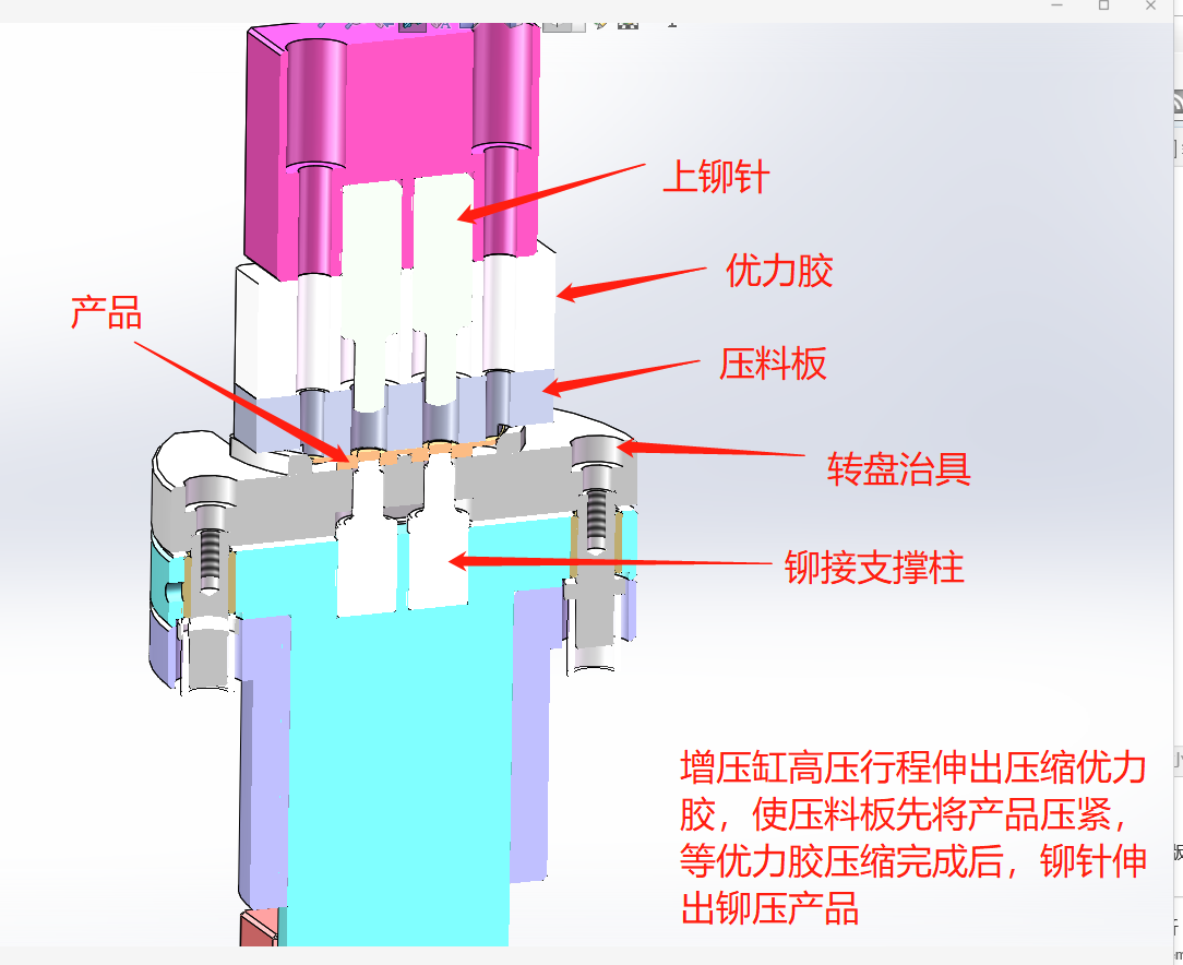

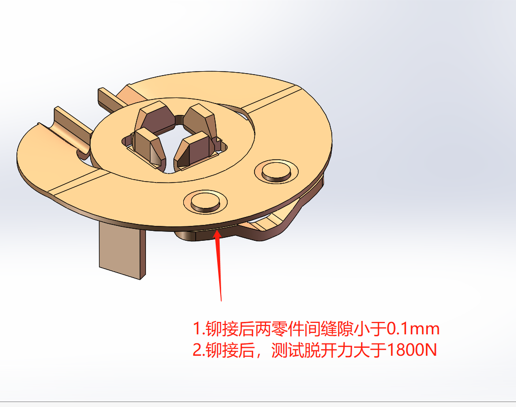

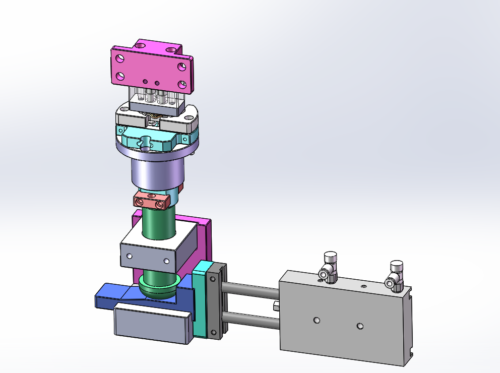

如下2图所示为产品铆接技术要求,自从发现铆针磨损后就出现脱开力低于1800N的情况,其他参数不变,换上新铆针后无法生产良品了。目前保证了脱开力后0.1mm的间隙又无法保证了,最后两张图为铆接工位的结构,还请各位多提提意见。
发表于 2020-8-6 12:36:13 | 显示全部楼层
直径参数很要紧

 楼主| 发表于 2020-8-6 13:29:15 | 显示全部楼层
702736 发表于 2020-8-6 12:36
直径参数很要紧
发表于 2020-8-6 13:37:58 | 显示全部楼层
这个地方可能采用旋铆更合适
压铆不是最理想的

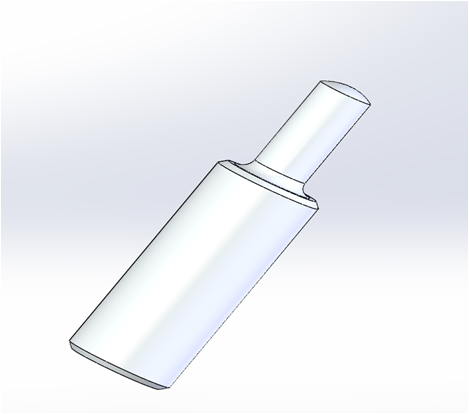

发表于 2020-8-6 16:20:37 | 显示全部楼层
直径参数很要紧
尺寸,材质,热处理都ok的话,我感觉头型很重要。
发表于 2020-8-6 16:47:08 | 显示全部楼层
CR12MoV,HRC58°,看了直径是4*2根,1.2吨,不是冲击的话,应该材料或工艺有问题,应力不是很大
