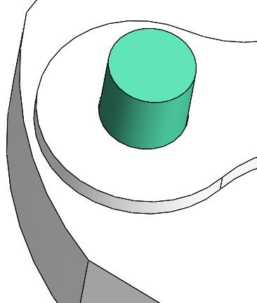

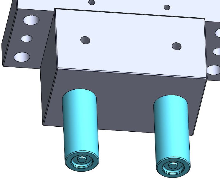

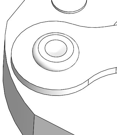

楼主请看图,我这边压铆没有压料,铆钉成型后如图,铆头也如图

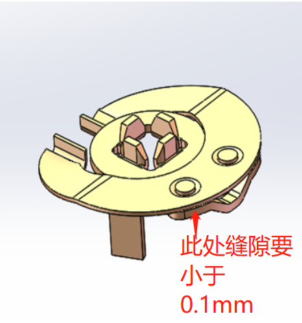

谢谢分享,我这种是TOX式铆接,没有铆钉,客户要求铆点要呈凹圆状,所以不能做成你那种铆头形式,这边采用压板主要是让两个零件铆接后贴死无缝。请问你做的这种单夹具的工装进行铆接吗?我这边的是转盘式的,有6个夹具,但是6个夹具铆接出来的效果一致性很差
