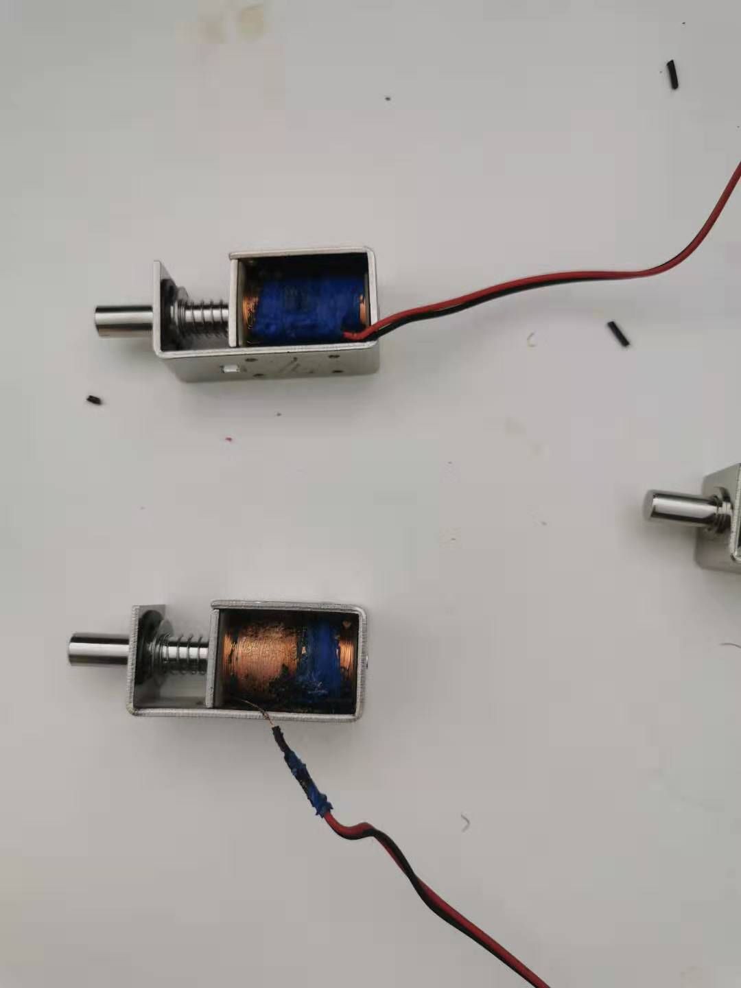

有没有更好的防错结构

不是这个锁很容易坏,而是这个设计很容易弄坏插销和锁。
大行李箱的锁扣那样,用小力去勾住盖子的话,和 ...
是的,我也觉得这个设计不是很好,一来制作时有误差,锁杆往往不是位于锁口正中,二来有时人工拽桶盖,给锁杆一个冲击力,电插锁本身也不可靠,这些都是造成锁容易坏的原因

用过啊,磁铁吸合的,也一样容易坏!
 楼主| 发表于 2019-10-31 08:23:23 | 显示全部楼层
电插锁就20多块钱,坏了就换新的了,没人拆修,就是坏的频率有点高,好几个现场都反馈坏了的。

问下你这里电插锁的使用环境温度,如果是室温的话建议按照5楼给的意见,更改锁的结构。
发表于 2019-10-31 09:32:13 | 显示全部楼层
原因是锁承受径向力拉坏的,锁前端加U型架带锁的导向孔,锁心插入导向孔,用U型架承受径向力。导向孔不要太大。
发表于 2019-10-31 10:32:58 | 显示全部楼层
不要直接用锁杆受力,应该用锁杆推拉受力杆
 楼主| 发表于 2019-10-31 11:18:36 | 显示全部楼层
补充下,今天拆了个坏了的电插锁,并拿了个好的做了测试。发现电插锁持续通电时间3min后,线圈发热严重,外壳都烫手。坏了的电插锁也基本都是线圈坏了,都是电插锁持续通电时间过长。初步从两点去改善,不知可行不。一是电插锁锁杆处增加导向或锁口尺寸加大,保证锁杆收回自如。现在由于制作误差及锁口尺寸的关系,有的锁杆都贴着锁口,导致锁杆收回弹出受阻,信号反馈不及时,电插锁持续通电烧毁。二是从控制程序上改善。原本设计的是扫码正确,电插锁得电锁杆收回,人工揭盖,桶盖分开时,旁边的接近开关反馈信号,电插锁失电锁杆弹出。人工投料完成,按下旁边的按钮盒,电插锁得电,锁杆收回,人工关桶盖,关上后,接近开关感应到信号,电插锁失电,锁杆弹回,锁住桶盖。但是有可能人工扫码或按钮盒按下时,没有及时操作下一步,导致电插锁持续得电烧毁。现在在程序上控制,电插锁得电10s后自动失电,保护电插锁。不知道可行不或者有更好的方法不?
