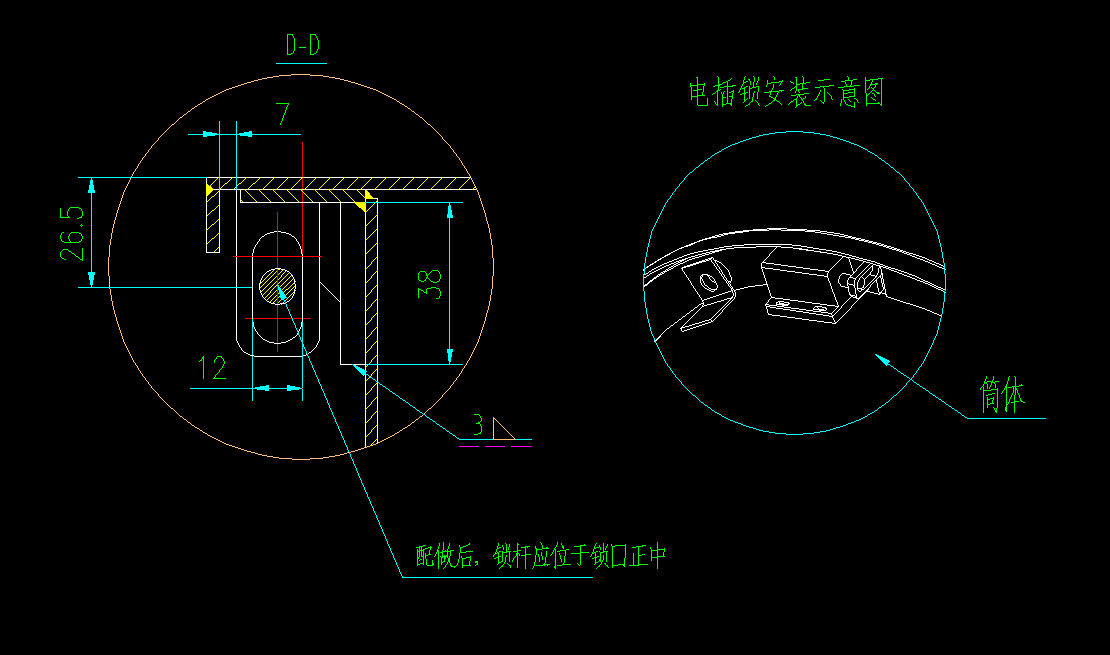

简单说下工作原理:圆桶状的储料桶平时都是关闭的,通过电插锁锁住。投料时,人工用扫描枪扫物料袋上的码,物料信息与料桶对应时,电插锁锁杆收回,桶盖可打开,人工可投料。扫码信息不对应时,桶盖不开,实现防错。应用中发现,这个电插锁特别容易坏,线路还容易短路起火。之前也用过小气缸来改善,但气缸一是成本贵些,二是布置在圆桶面上不好看,有没有更好点的防错结构呢?大侠们

不是这个锁很容易坏,而是这个设计很容易弄坏插销和锁。
大行李箱的锁扣那样,用小力去勾住盖子的话,和盖子的运动方向垂直的别劲儿家伙就没有了,也就很不容易坏了。

耐冲击不,有时候锁杆没收回,人工就去拽桶盖,会给锁一个冲击力,这也是造成锁容易坏的原因之一。
