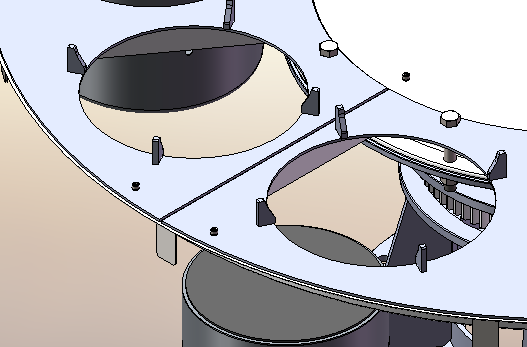

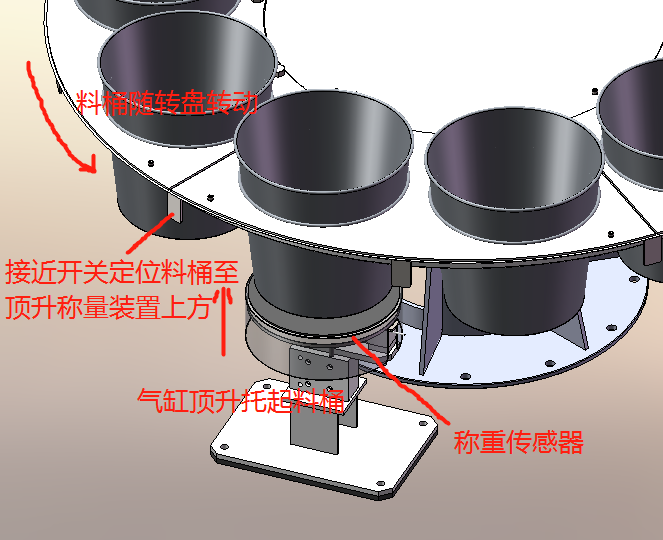

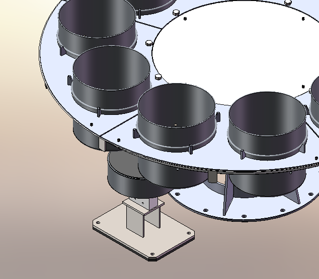

如图所示,料桶通过转盘上的圆孔托放在转盘上随转盘转动,通过接近开关定位料桶至顶升称重装置(可以理解为可升降的一台称)上方,气缸顶升,抬起料桶,人工往料桶加料,称重显示仪表实时显示加料重量并记录。现在料桶有两种:1、锥桶带钢圈直接坐落在转盘圆孔上。2、圆桶带钢圈,转盘上焊接斜块,这两种方式都是形成圆锥配合,便于顶升时料桶脱离转盘。应用中,锥桶需定做卷制,价格较贵,且外观不圆,圆桶外购标准圆桶,价格低,但由于不锈钢的桶都比较薄,焊钢圈时搞不好就把桶焊破了。同时由于转盘加工误差和定位精度问题,料桶定位在顶升装置上方时有偏斜,偏斜较大时导致顶升时料桶会有一定倾斜,与转盘上的圆孔有接触,导致称重有干涉。各位大侠,有没有好的改进意见?
方案1
方案1
方案2
方案2
发表于 2019-10-26 16:49:31 | 显示全部楼层
加大秤盘行么?
 楼主| 发表于 2019-10-26 16:57:07 | 显示全部楼层
最开始考虑过,空间有限后来没通过,加大秤盘应该会有改善。

发表于 2019-10-26 17:18:51 | 显示全部楼层
锥桶(上大下小)顶起来不稳,直桶直上直下应该更稳定啊?
没看明白哦
 楼主| 发表于 2019-10-28 08:17:37 | 显示全部楼层

 楼主| 发表于 2019-10-28 08:20:03 | 显示全部楼层
没看明白哦
锥桶下面小,顶升时,与转盘孔间隙更大些,更不容易擦到转盘孔边
发表于 2019-10-28 11:02:24 | 显示全部楼层
看了一下,还是应该做成锥形的桶,问题就解决了。如果担心转动的角度影响,可以在两者脱离上多思考一下。
