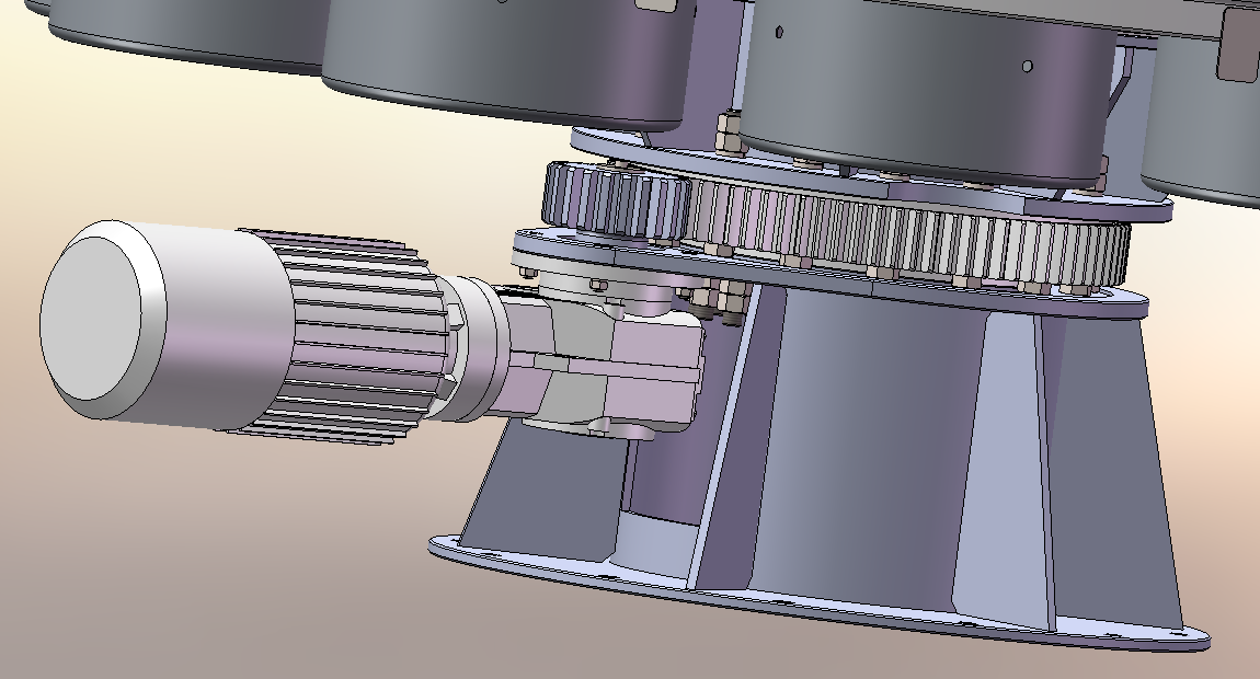

dww1049517629 发表于 2019-10-28 08:17
利润有限,上不了伺服,就是常规带刹车减速机定速旋转,变频器都没用。
带刹车的电机,如果动作频繁的话,刹车片也不一定受得了啊
 楼主| 发表于 2019-10-28 14:55:17 | 显示全部楼层
电机减速后输出转速才13r/min,冲击不是很大,刹车刹得住。动作不是很频繁。主要是料桶这块容易擦转盘孔边,影响称量。得在料桶和转盘托框上改进下。
发表于 2019-10-28 15:04:25 | 显示全部楼层
dww1049517629 发表于 2019-10-28 14:55
电机减速后输出转速才13r/min,冲击不是很大,刹车刹得住。动作不是很频繁。主要是料桶这块容易擦转盘孔 ...
惯性不大,动作不频繁。采用气动旋转台的结构呢是不是好些
 楼主| 发表于 2019-10-28 15:11:57 | 显示全部楼层
气动旋转台没接触过,气压作为动力源怕不可靠。这个转盘用的是齿轮与回转支承啮合传动,实现360°往复旋转。有10个料桶,负载还是有些大的,减速机的输出扭矩124NM
发表于 2019-10-28 15:39:07 | 显示全部楼层
如果是解决摩擦的问题的话,将那个转盘和料桶分离不就可以了,关于怎么分离的话,可以尝试料桶,通过转盘的量小于顶升气缸给料桶带来的行程就可以啦
发表于 2019-10-28 15:41:08 | 显示全部楼层
关于定位偏差,如果每次偏差的量都是相等的,那就可以直接调整传感器的位置来确定测量的最佳位置?
发表于 2019-10-28 15:48:43 | 显示全部楼层
gxs20601 发表于 2019-10-28 11:02
看了一下,还是应该做成锥形的桶,问题就解决了。如果担心转动的角度影响,可以在两者脱离上多思考一下。
做桶的工艺决定了直桶便宜,那么能否在直桶的腰身上做锥面呢?
 楼主| 发表于 2019-10-28 16:40:31 | 显示全部楼层
对,就是要保证两者分离不接触,称重无干涉。
发表于 2019-10-28 20:58:32 | 显示全部楼层
如果假设用气缸推动,推一下前进一个固定的角度,这样不就准确了?
 楼主| 发表于 2019-10-29 08:05:51 | 显示全部楼层
转盘做的有误差,不是理论上的十等分均分。槽轮机构可以实现等角度旋转。
