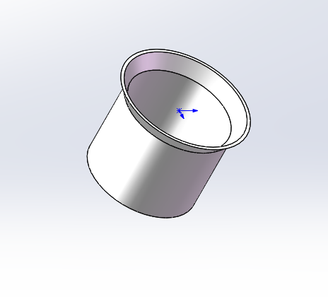

结构改进求助
发表于 2019-11-5 08:51:04 | 显示全部楼层
在口那里弄一个锥形,成本不高,定位不会跑偏,杯子可以和托盘分离

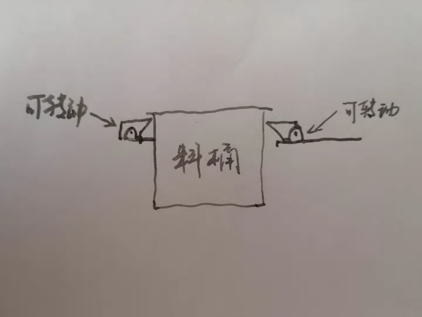

发表于 2019-11-6 09:49:42 | 显示全部楼层
这样呢?
发表于 2019-11-6 17:18:15 | 显示全部楼层
锥桶圆底带一定角度,在测量传感器的边上放两个顶升气缸,底部气缸顶起后,测量传感器两侧小气缸缩回,解决摩擦力干扰问题

减速机伺服都弄个二手的有啥成本不下来,晕偏偏把自己绕死,用光感,出问题能把你搞死,防尘防水难搞,用伺服就回个原点,这个可以做成防尘防水,一般不肯出成本的,我都是考虑二手,现在能简单解决,非要复杂化
