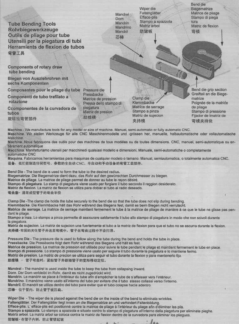

一个弯管技术的资料
http://bbs.cmiw.cn/viewthread.php?tid=63150,我上传了一个弯管技术的资料,有兴趣的可以下来看看。

发表于 2008-12-25 16:47:16 | 显示全部楼层
以前做过这个  一直没有解决起皱问题 请问楼主是如何解决的 小弟权限较低
发表于 2008-12-25 19:35:11 | 显示全部楼层
原帖由 suk822 于 2008-12-25 16:47 发表
您是用什么工艺加工弯管的呢?材料是什么呢?
按我上传的那种工艺,模具的精密度很重要,再者有专门的消皱装置。
