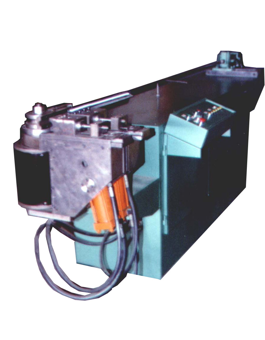

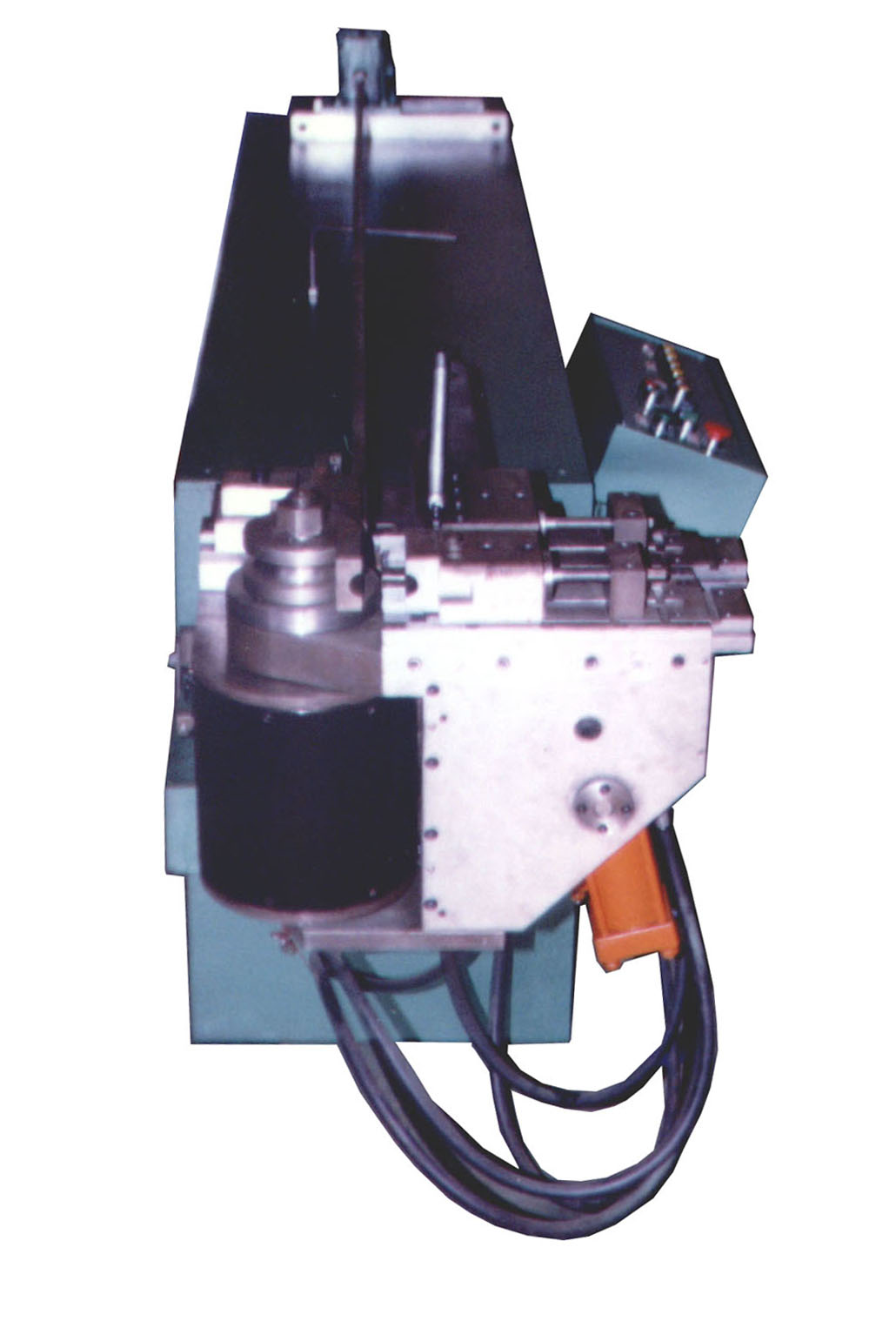

发表于 2008-12-19 06:07:10 | 显示全部楼层
弯管方法有很多种,较常见就有压制弯曲、压缩弯曲、延伸弯曲、滚弯和拉弯。
从外观看,压缩弯曲和拉弯很相似,都是让管子绕中间模具回转。但压缩弯曲是夹住管子后端,回转模绕中间模具回转将管子成型。拉弯则是夹紧管子前端,回转中间模具让管子成型。
按楼主的图所显示情况,采用的应该是拉弯。但图中中间圆模具上少了夹紧管子端部的半圆块和很重要的防皱块。
一般弯管时管子的形变,外侧是拉伸,内侧是压缩。管子壁薄则容易在内侧形成皱折。采用拉弯,配合芯棒和防皱块,可强制使内侧不压缩甚至也拉伸,从而避免皱折。薄壁管只有采用拉弯方法才能得到好的效果。
10年前曾制作过几台这样的弯管机。贴两张照片,请注意夹紧管端部位。
[ 本帖最后由 害怕伏枥 于 2008-12-19 07:00 编辑 ]

发表于 2008-12-19 06:44:32 | 显示全部楼层
原帖由 愚公yu 于 2008-12-18 22:20 发表
楼主的方案做的真漂亮,钦佩!
从图上看,管子直径不大、长度不长。提几点不成熟的问题:
1.看不到芯轴。芯轴对于防止管子变扁很关键。
2.没有防皱板。弯管起皱是一个常见问题。
3.夹紧机构及后面的压紧机构,感 ...
1、楼主面对的工件在他的日志里说过,是薄铜管。采用拉弯方法是对的。
2、薄壁管拉弯一定要配合心轴,相信楼主考虑到。工件套在心轴上,图上看不到正常。
3、同意,没有防皱板的拉弯是不行的。
4、直接用气缸夹管和抵住随动块,力量需要核算一下。除非工件是很细的铜管,不然力量好像真的不够。
