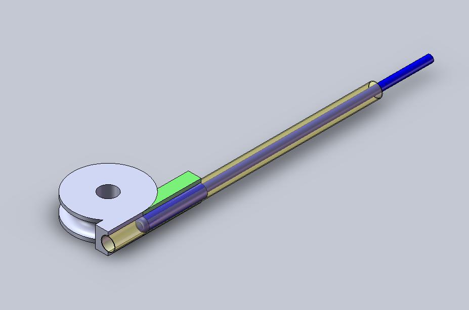

原帖由 钨锰合金 于 2008-12-18 16:28 发表
这种机器在做水龙头的“成霖实业”见过,台湾机器。
有一个球头胎具塞到管子里面,就在折弯点那里,防止管折弯时被折扁。
能介绍详细点么?主要我没想明白你说的,谢谢。
球头是在弯曲点之后一段距离。而与球头相连的芯轴杆前端正好宅弯曲点处。其控制弯管外缘扁瘪的原理是;芯轴前端,球头皆能减少扁瘪。当弯曲完成时芯轴球头要先后退,又一次进行整形。所以说,这种结构芯轴是  发表于 2012-1-2 13:59

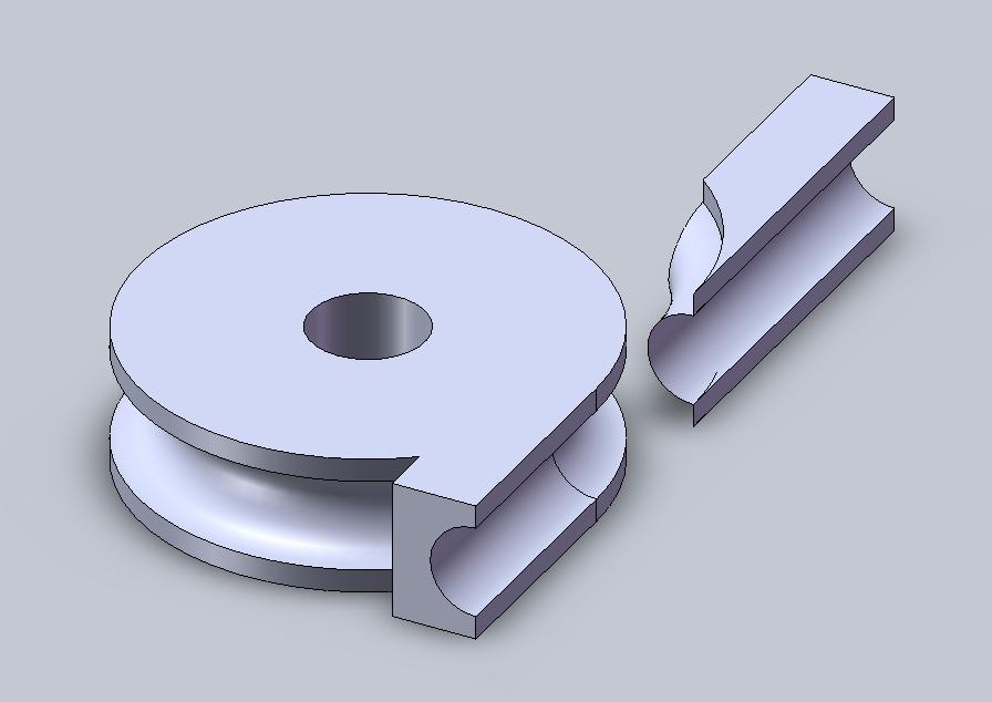

发表于 2008-12-20 06:54:18 | 显示全部楼层
原帖由 tyl713 于 2008-12-19 12:55 发表
请教防皱板是什么样的?芯轴与管子间有间隙吗?
拉弯的模具、防皱块、芯轴和工件的关系如图。
固定在模具上的是夹紧工件的半圆块,后面靠紧模具的就是防皱块了。
芯轴与管子间的间隙,只要管子能套上·,应该尽量小一些。
芯轴的样式有多种,图上是最简单的。

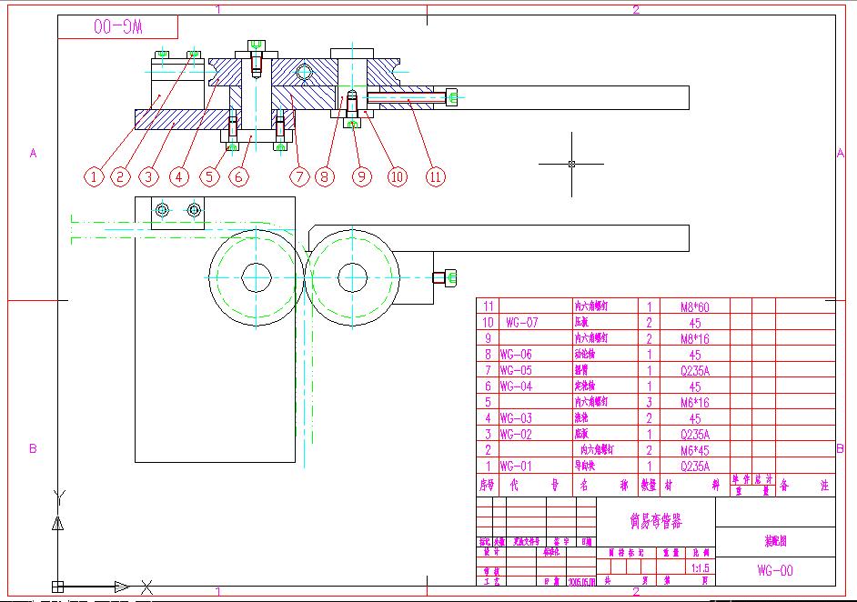

前年曾为另一论坛的网友设计过一个简易弯管器。弯制方式应该属于压缩弯曲吧。图纸用天河2002画出。
打包传上。
简易弯管器.rar (1.78 MB, 下载次数: 630)
[ 本帖最后由 害怕伏枥 于 2008-12-20 09:35 编辑 ]

发表于 2008-12-20 08:05:27 | 显示全部楼层
原帖由 害怕伏枥 于 2008-12-20 07:20 发表
前年曾为另一论坛的网友设计过一个简易弯管器。弯制方式应该属于压缩弯曲吧。图纸用天河2002画出。晚上当打包传上。
107311
