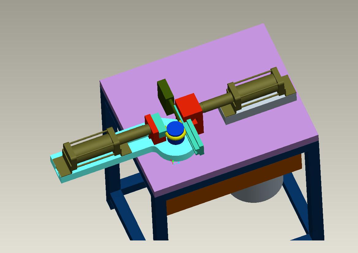

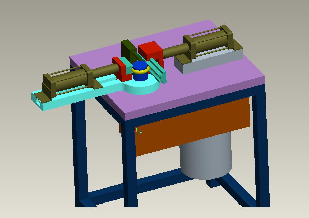

这二天比较忙的,因为一台弯管机,只有二天时间给我,如果出2D方案,比较快的,但客户要求3D也要给,所以就有点紧张了,不过还是出好了,虽然昨天出现黑屏现象,PRO-E3.0也出了问题,但昨天把2D出好了,今天用了大半天时间完成了3D,不过不详细,呵呵,昨天在日志里老鹰老大叫我多一点技术内容,发到这个版块来,所以今天就发来了,呵呵,见笑了!是单一产品用的,量大!

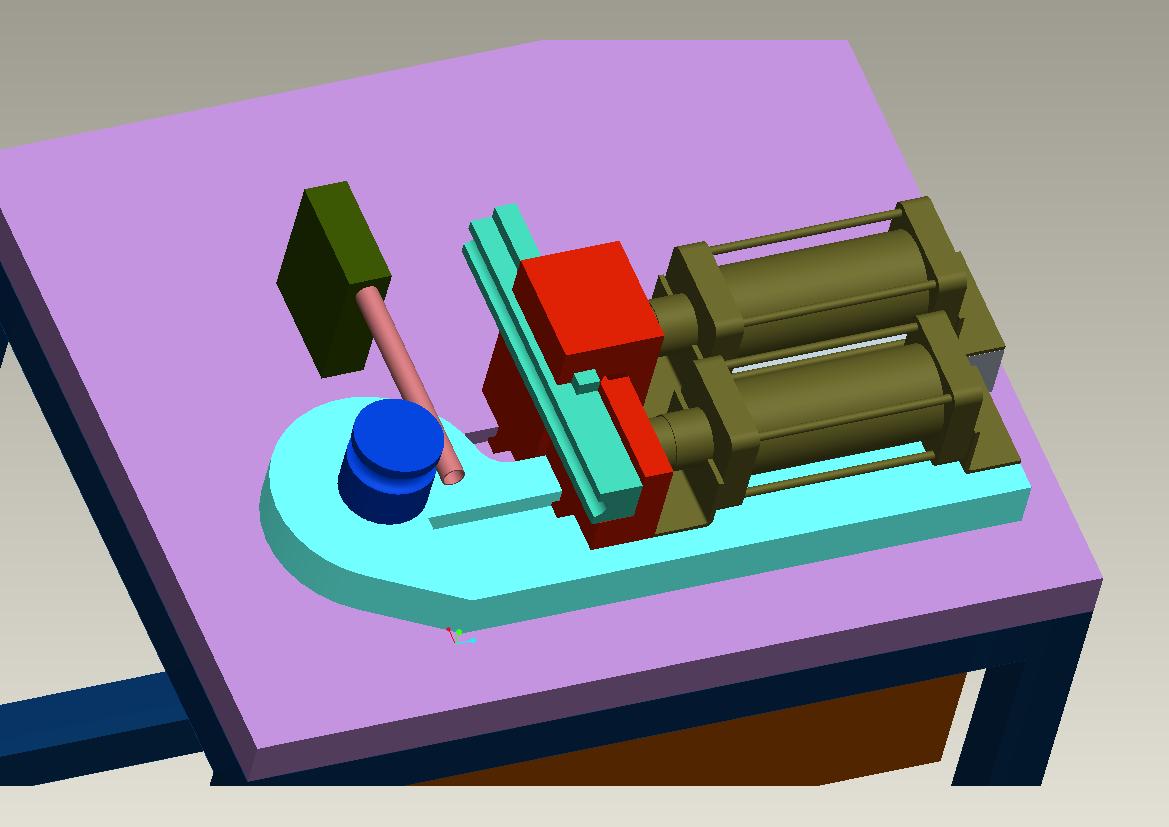

这种机器在做水龙头的“成霖实业”见过,台湾机器。
有一个球头胎具塞到管子里面,就在折弯点那里,防止管折弯时被折扁。
万向芯棒!  详情 回复 发表于 2015-10-28 12:25
呵呵,是的,这里面还是有点奥秘在里面的,做过的就觉得简单的了,没做过的,还是有好多细节在里面的,也可以说是细节决定成败,其实这个客户已经买了通用机子的,做不出来,所以找到我了

还是没有看明白。管子从哪儿放啊??

原帖由 瑞金112 于 2008-12-18 17:36 发表
还是没有看明白。管子从哪儿放啊??
那是手工的,手工插到芯轴上,用脚踏开关
