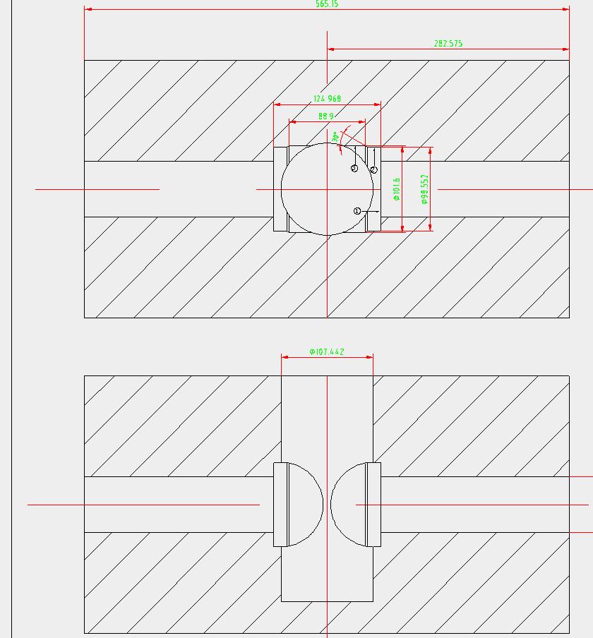

请镗刀高手赐招,新手免进。

原帖由 三脚猫 于 2008-12-8 15:53 发表
* @" R. ^6 K# |! V. V普通镗床------------把镗杆加长,尾架支承镗杆,浮动镗刀, 3 h* R' O4 o' A" M
                               或者用斜孔螺栓固定刀具,调正刀具伸出长度,来控制尺寸; B2 _$ I: b$ c0 x0 E7 j, m* }4 V, D
% b+ W5 |0 ?$ Q3 ^听说过(没看过)有这种镗杆,刀具可伸缩到镗杆内、外.9 y! k0 ?2 t! }' Y+ O4 f# {# J
液压原 ...
( W2 Y6 w) J. W, `0 {- K' F
# _6 b( f# Q8 L- I* Y& x不能实现数控加工,效率太低。
 楼主| 发表于 2008-12-17 13:22:25 | 显示全部楼层
原帖由 ddss3322 于 2008-12-9 08:16 发表
6 R* u, x6 R5 d$ _/ j, T9 N- ^既然车床没法加工,那我就说说卧加的加工方法吧!粗镗用单刃尖刀和单刃切槽刀,单刃尖刀负责大部分的开量,切槽刀负责修整形状,粗镗用2-4把刀。精镗用刀和你们现在用的一样双刃浮镗刀。粗镗加工要用到螺旋进给的宏程 ...
# s. k, d( d- |' {" c" R& m6 @$ z' f) z5 i; ^5 ]
SORRY!怎么测量我还真不知道呢。( o- ^0 g1 ?& e% J
( e5 [1 O( K& |! h" k/ g6 P& A你说的这个工艺我看不明白哦。
6 N7 A3 t& A' Q3 m# r( j" ?3 [粗镗2-4把刀?螺旋进给?我加工也有10个年头了,可否请教你的详细的工艺?你是不是认为刀具切削的时候XY也动,这样就可以分多次切削呢?切刀深度小了震动就小么?这样的刀具肯定好用么?效率怎么样呢?8 `3 b5 ~2 b8 q* z4 g7 W
这个刀具刀杆你认为怎么设计呢?多粗啊?我们现在设计出的刀具是震动非常大。

原帖由 yindahai2025 于 2008-12-11 16:16 发表 2 P) i; ]& m0 ^" R% ^% m9 h2 w
补充一些,孔深为240mm,ISCAR最长的刀柄为300mm,可是这不行,肯定抖的很厉害,把这个图纸和你的加工理念告诉厂家,直接做非标。其他不用考虑了。
/ n# p6 @) N2 j$ u
! t( q- O) j+ Y6 m: }3 }6 W3 P4 J/ T. l0 D* x- B
大虾, ,你说的很对。5 ]$ D) t! v- E: R1 C$ Y
当然是定做非标的,那么,找谁做呢?  你说的方法与我想的很类似啊。BIG做不了这个,我联系过了。假如做的了,送到小日本去,时间,银子,那就听他砍了。。。。,我愿意被你砍,也不愿意让鬼子砍。

原帖由 狙击手 于 2008-12-15 00:32 发表 # L7 s1 Z* O/ x  e3 h) a0 F
如何合作?9 K2 |( N+ g' Z
就你的情况,要设计一把“与众不同”的刀具来做。( N& H, d, B( Z: S
你现在是用刀具走圆弧插补的动作加工的吗?
  q# u5 H: p% j8 M( e# A刀片的刀尖圆弧多大?线速度是多少?进给量是多大?
, b% \8 i& U' _2 H: D! w" O
  U) [: D% V$ k1 O我没有用圆弧插补走道,分了7把镗刀来做的,也不行。: T2 R8 M; C2 H7 G# M. f- C
刀片换了N种,切削参数也试过很多,还不不行。8 y8 U) i6 e6 {, ?2 O
8 U1 s( n9 S0 n/ H, n. R合作,我需要从刀具设计制作,到加工出产品(刀具使用指导)全过程。可以报价给我。
发表于 2008-12-17 13:40:02 | 显示全部楼层
不知道楼主能否提供整个零件的全图?保密么?
发表于 2008-12-17 16:28:38 | 显示全部楼层
是否可考虑刀具做成分体式——刀体(自身带支撑导向结构)先插入预加工孔中,然后刀具切削部分与刀体在直径为107.442mm的孔中完成装配。

 楼主| 发表于 2008-12-18 16:50:20 | 显示全部楼层
原帖由 养猪东篱下 于 2008-12-17 17:58 发表
3 G3 X; N/ K2 ]: h9 J) [6 r! |' f0 f: F
不知道楼主有没有联系过上海肯纳。
! l  ^9 a# a/ Y. s2 \既然你不在乎价格,直接联系有实力的大厂,一切交给他们来做,你自己就轻松了。
2 {6 j% ~) }$ i3 o1 o
. ^2 t) e2 H8 o; M& h. w3 |& @( |
( N6 m, \. g. @/ [6 b) ]
我要的不是轻松,我要的是解决问题,然后提高。+ n! e! I0 N1 [& }
肯纳我还真没联系,山特我有联系,还有瓦尔特什么的,那个交货时间也受不了啊。, [5 D+ p/ D# h, D- X& E( V5 Z
不是不在乎价格,是价格高我们也愿意承受,要物有所值。要掌握在自己手里。
