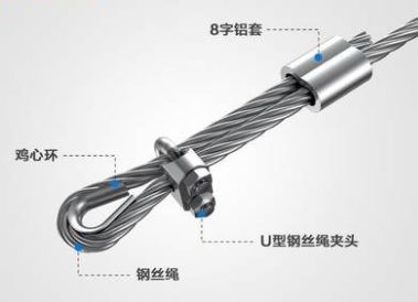

一根铁棍和一根钢丝绳如何连接
发表于 2019-8-9 07:58:13 | 显示全部楼层
钢丝绳夹
发表于 2019-8-9 08:12:31 | 显示全部楼层
在吊环上做文章行不行  不知道你用在什么场合
发表于 2019-8-9 08:44:09 | 显示全部楼层
铁棍链接端砸扁,钻一大于钢丝绳直径孔,孔口倒角C2,钢丝绳穿过后八字套压紧。
发表于 2019-8-9 09:12:07 | 显示全部楼层
不是有种东西叫锁扣么,专门用于钢绳起吊用的。
发表于 2019-8-9 09:12:43 | 显示全部楼层
绳索扣具应该就可以了
发表于 2019-8-9 09:23:09 | 显示全部楼层
直接吊环螺母里  加螺母
 楼主| 发表于 2019-8-9 09:25:51 | 显示全部楼层
谢谢各位啊,我昨天做了下实验,发现不是因为强度问题引起的脱落,是因为自锁性能差引起的,焊接的话不考虑,我其实还是想能够拆卸的,吊环螺母也可以不用的,只要是能把钢丝绳和铁棒连接起来就好
发表于 2019-8-9 13:50:31 | 显示全部楼层
铝卡
发表于 2019-8-9 13:52:15 | 显示全部楼层
铝卡
发表于 2019-8-9 14:21:50 | 显示全部楼层
把你上面的环焊接上去,然后用绳卡固定住就行了。
