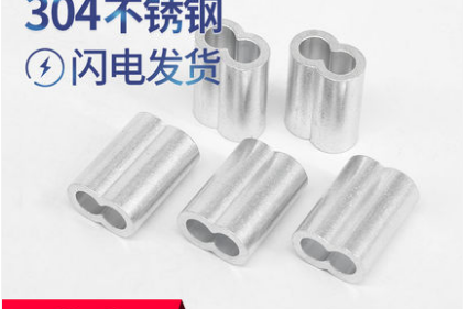

发表于 2019-8-8 17:15:18 | 显示全部楼层
这个用铝扣就行了,某宝上有
