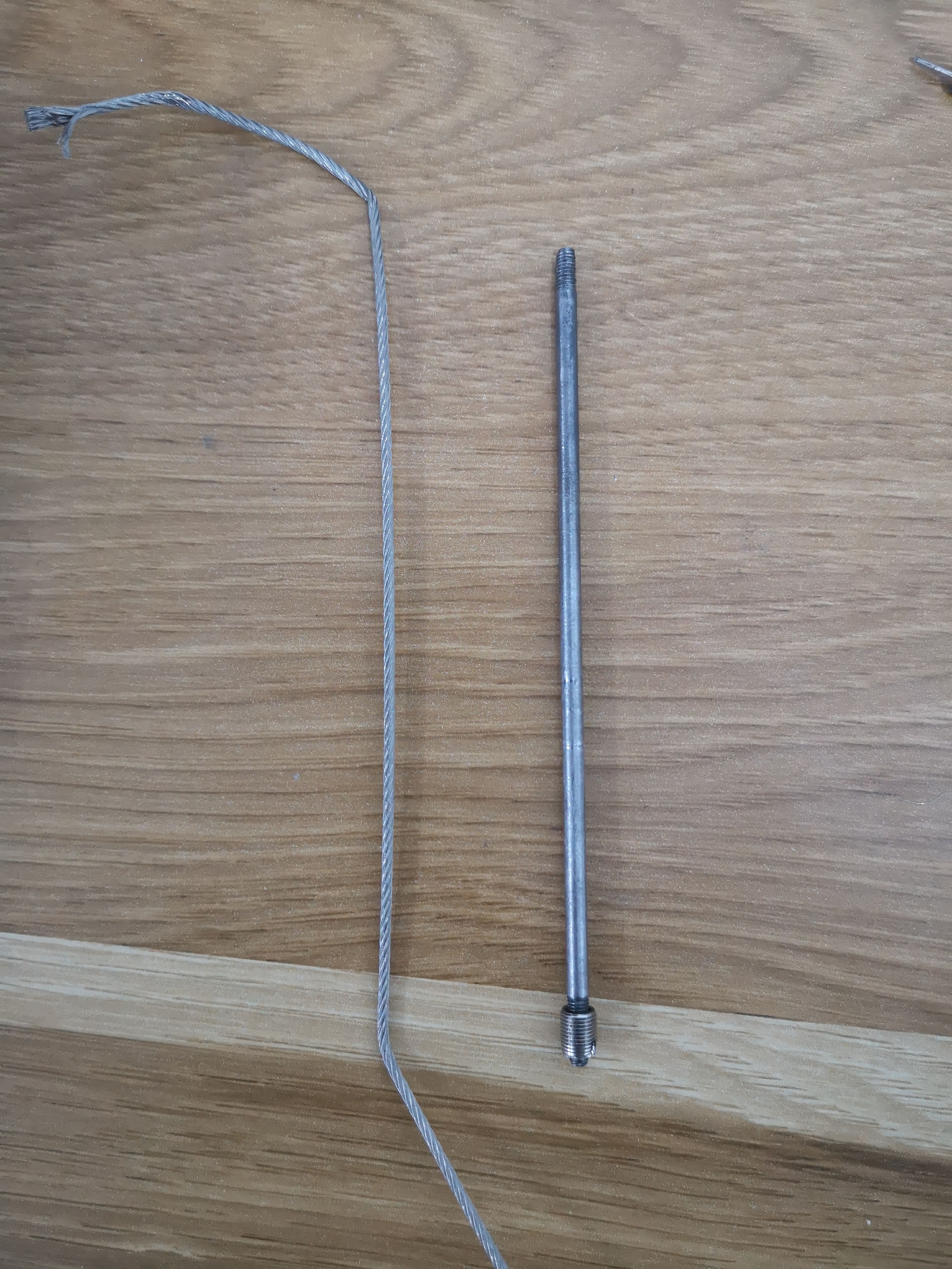

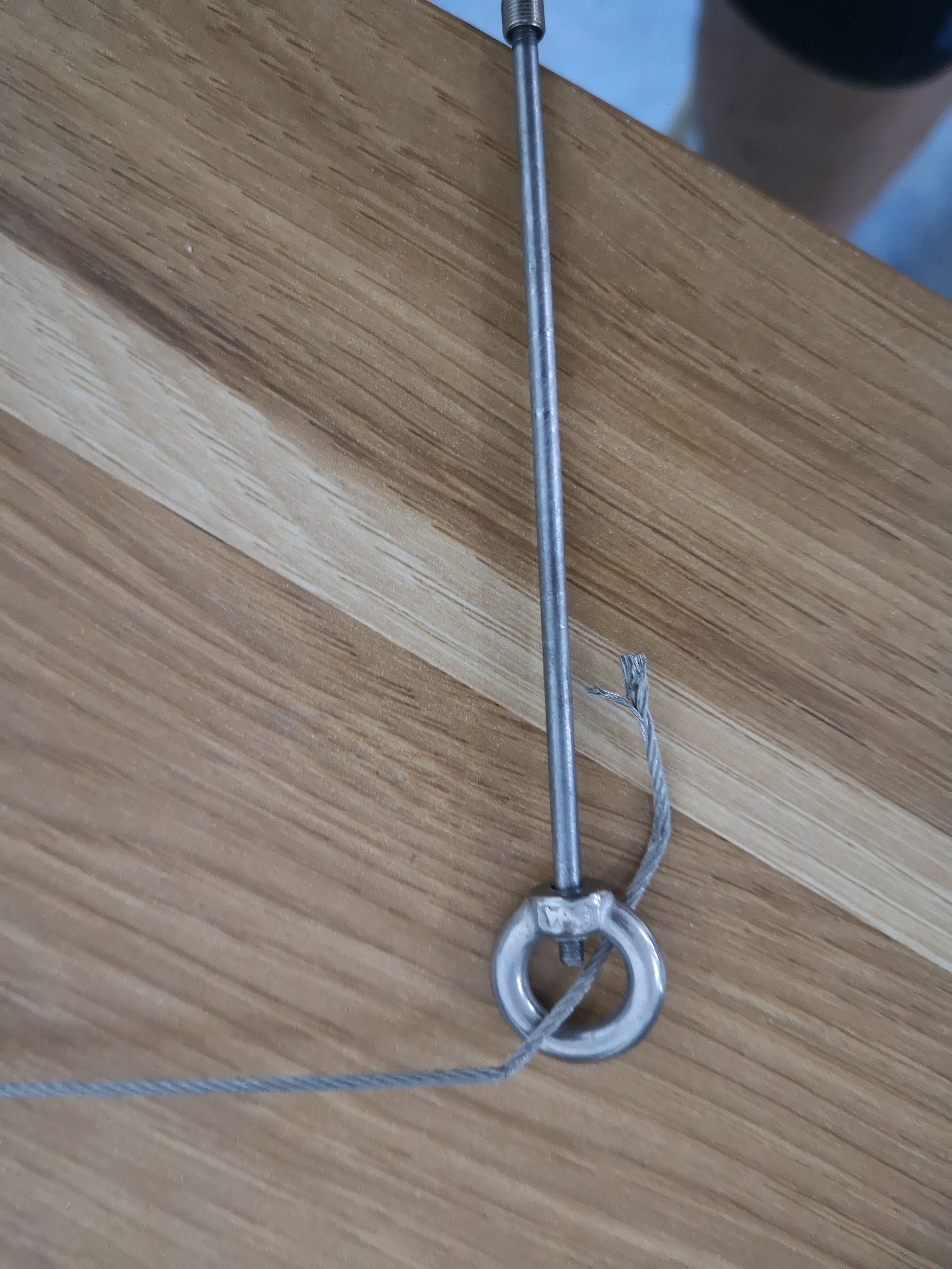

如图所示,一根铁棍和一个钢丝绳,我原来是用吊环螺母和铁棍螺纹连接,但是螺纹牙连接强度太低,经常拉脱,求助各位大神,有没有什么办法能够可靠的将铁棍和钢丝绳连接起来,谢谢。

发表于 2019-8-8 16:09:20 | 显示全部楼层
焊接?
 楼主| 发表于 2019-8-8 16:11:16 | 显示全部楼层
实现起来不太方便
发表于 2019-8-8 16:21:08 | 显示全部楼层
螺纹拉脱。螺纹是m几。拉力多大
 楼主| 发表于 2019-8-8 16:22:58 | 显示全部楼层
偷吃的咕尼尼 发表于 2019-8-8 16:21
螺纹拉脱。螺纹是m几。拉力多大
m3  100N就给拉脱了
你就不能上高强度等级螺纹,比如 12.9级螺纹和螺母。。 100牛,太小菜吧。  发表于 2019-8-9 08:51
发表于 2019-8-8 16:24:57 | 显示全部楼层
在杆上打孔,套圆环,钢丝绳穿环用卡扣就可以了
 楼主| 发表于 2019-8-8 16:26:07 | 显示全部楼层
套圆环 是什么意思啊
发表于 2019-8-8 16:29:10 | 显示全部楼层
机械大萌新 发表于 2019-8-8 16:26
套圆环 是什么意思啊
杆子上面打合适的孔,穿个环进去(看图片你的钢丝相对你的杆子来说还是比较粗的,不能直接穿钢丝,所以需要转接一下)
发表于 2019-8-8 16:38:52 | 显示全部楼层
100N拉断M3,是不是材料或者螺纹的尺寸有问题?
发表于 2019-8-8 16:40:13 | 显示全部楼层
拧上吊环之后用锤子把螺纹端部敲扁
