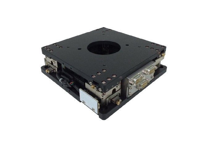

图片上的东西可以XY移动,还可以旋转   不知道旋转是怎么做到的,哪位大哥知道

分了三层
发表于 2019-7-30 16:18:30 | 显示全部楼层
直线电机运动平台:

它是几毫米的运动量和五度左右的旋转
发表于 2019-7-30 17:05:49 | 显示全部楼层
那时一个浮动机构
发表于 2019-7-30 17:10:57 | 显示全部楼层
这是XXY平台,它的三个轴:X1轴、X2轴、Y轴分布在同一个平面上,其中X1 X2这两个轴的进给方向相反,每个轴都安装各自的XY平移平台上。。
X Y方向的移动的解是相对独立的,也就是X方向移动时,X1 X2轴移动;Y方向移动时,Y轴移动。
旋转轴的解是耦合的,也是就需要3个轴同时移动,3个移动量合成一个旋转量。
发表于 2019-7-30 21:52:05 | 显示全部楼层
三个独立的轴运动,做成联动就是这种效果了。
发表于 2019-7-31 08:01:46 | 显示全部楼层
这个叫精密三轴平台,XY和旋转角都不大,正常XY的行程不超过10mm,旋转角度在正负2-3度。主要是靠三个丝杆配合运动行程的角度。

这是XXY平台,它的三个轴:X1轴、X2轴、Y轴分布在同一个平面上,其中X1 X2这两个轴的进给方向相反,每个轴 ...
大哥有没有内部结构简图啊
