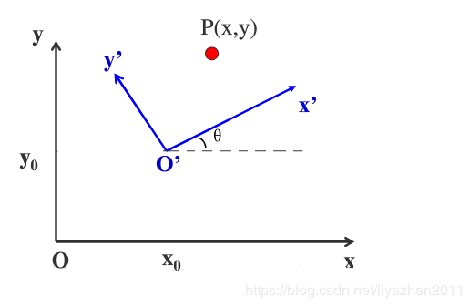

求助:旋转是怎么做到的
发表于 2019-7-31 09:44:23 | 显示全部楼层
这是UVW平台。可以百度一下深入了解。

发表于 2019-8-5 17:21:31 | 显示全部楼层
这是个并联机构,需要几个轴联动实现理想动作
发表于 2019-8-7 09:53:49 | 显示全部楼层
高大上地说一下。
平台就是个坐标系, 物品原来在XOY处, 由于某种需要, 需要移动到X'O'Y'处,包括旋转角度。
那么,如果能求出新坐标系下的四个支点(三个其实就够了)在原坐标下的位置。
然后把这四个支点同步(保持相对距离不变)移动到所需位置就好了。
这就是为啥得学坐标变换这么无聊的东西。
既然每个支点的运动都是平面运动(都没离开这个平面,不是吗), 那么支点下方只需要两个自由度的机构就可以了, 也就是XY平台。
那么,回到您的问题,可旋转的UVW平台就是4个XY平台组成的,由于XY的移动量都不大,相对于到平台中心的距离, 这些移动量造成的角度变化也就是几度乃至十度左右的范围。。。
您明白了?
