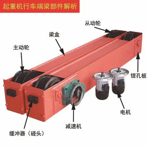

5楼的设计参数值得参考,不能按行吊设计,行吊行走电机很小,它有钢丝绳吊装工件类似于软启动,对启动力矩要求不高,你这个做不到,还需要制动,这也需要一个强力的减速机。
电动单梁吊的行走减速电机,很便宜的,锥形电机带制动。
我用它做过电动平车。
