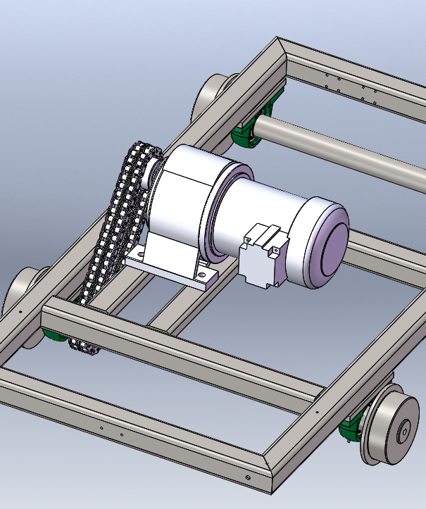

像这种输送车下面有钢轨直径φ120,摩擦系数暂定0.04,承载6t的重量,要求10m/min速度行进,链轮传动,请问这个传动合理吗?电机怎么选型计算?谢谢

发表于 2019-7-15 12:50:58 | 显示全部楼层
6t,没刹车系统
和航吊类似,点动比较慢  发表于 2019-7-15 14:14

发表于 2019-7-15 13:40:48 | 显示全部楼层
我觉得要有专门的电机安装座,最好有减震,也要有减速机吧

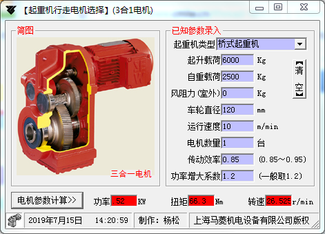

发表于 2019-7-15 14:22:35 | 显示全部楼层
http://www.cmiw.cn/thread-805724-1-1.html
经计算0.52KW,考虑链传动的效率,建议选0.75KW或者1.1KW的电机

发表于 2019-7-15 14:47:36 | 显示全部楼层
你这是前轮驱动还是后轮
我意思是你这链条旋转方向,没支承刚性觉得不好  发表于 2019-7-15 16:19
前后行走  发表于 2019-7-15 15:11
发表于 2019-7-15 14:57:22 | 显示全部楼层
双排链太夸张!
这种钢轮轨道车需要的驱动扭矩没有多大,给你个实例,总重10t,轮径220,车速6m/min,我用0.75kW电机带的还是很有富裕  发表于 2019-7-15 15:42
别灌水大侠,请指教  发表于 2019-7-15 15:11
