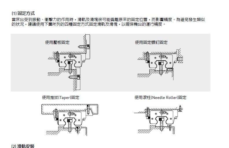

奇怪的线性滑轨固定方式

两条线性滑轨之间更多的是滑块来做为初定位的

发表于 2019-7-9 10:34:18 | 显示全部楼层
远祥 发表于 2019-7-8 15:07
凹槽是不行的,要么就是放不进,要么就是放进去很松,我刚毕业时就是设计一个凹槽的。
怎么会呢   加工都是间隙配合,我们槽宽+0.02- 到+0.04,这个要求装的  没出过问题。这精度基本够用,还省事。
发表于 2019-7-9 12:43:18 | 显示全部楼层
这个应该是偏心销,调整精度的,头部有内六角。单侧靠边精度达不到的,要偏心销来调整
发表于 2019-7-9 12:55:45 | 显示全部楼层
先装好滑块及上面导板,然后开始前后拉,边拉边调
反正没定位,调就完事了
发表于 2019-7-9 14:06:00 | 显示全部楼层
这一端应该是可调接需要
发表于 2019-7-9 16:08:06 | 显示全部楼层
不会两边都是这样的结构吧?应该有一边的导轨是基准靠山+迫紧,这一边是以那边导轨为基准做调整。
发表于 2019-7-9 22:31:55 | 显示全部楼层
中走丝几乎都这样的装法,调整好了,导轨边上涂胶
