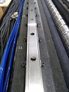

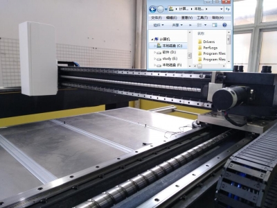

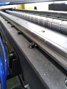

今天车间新增加了一台检测设备,据说很贵的样子
图个新鲜,专门围着它转了一圈,看到一处奇怪的地方:
是的,线性滑轨的导轨固定方式,感觉很奇怪。。。

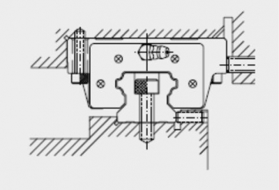

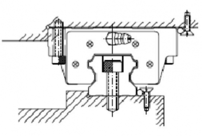

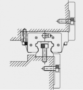

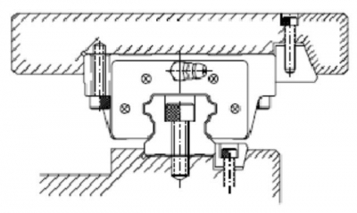

记得之前师傅教过,直线导轨滑块的固定有四种:
第一种:滚柱固定法
滚柱是利用螺栓头部斜度的推进来施压,所以要特别注意螺栓头部的位置。
第二种:压板固定法
滑轨与滑块侧面需略微突出床台与工作台边缘,而压板需加工逃槽,以防止安装时与滑轨或滑块的角部产生干预。
第三种:推拔固定法
藉由对推拔的锁紧来施压,过大的锁紧力易造成滑轨弯曲或外侧肩部变形,所以安装时要特别注意锁紧力的适当性。
第四种:定位螺栓固定法
因为安装空间的限制,使用的螺栓尺寸不可太大。
我们自动化装置设计中,通常都用第一种方法!
    但为什么这个设备的导轨是两侧都用滚珠固定法,是设计错了,还是怎么回事?两侧都用滚珠,那基准岂不是没有了?

发表于 2019-7-8 10:10:05 | 显示全部楼层
可能是精度要求高,母机达不到,就弄成两边都可调
两边可调那不是都没基准,尺寸可以跳动了  发表于 2019-7-11 13:14
发表于 2019-7-8 10:10:40 | 显示全部楼层
大理石底座加工的时候会留出一个做基准,其中一根导轨先与大理石底座基准面打平行,再调另一根
发表于 2019-7-8 10:11:03 | 显示全部楼层
先围观,等高手解析
发表于 2019-7-8 10:14:59 | 显示全部楼层
大概就是传说中的 设计成可调节机构 现场调吧
发表于 2019-7-8 10:34:03 | 显示全部楼层
线轨固定是靠线轨中间的螺丝固定,一般间距60mm的通孔锁到下面的底座上,然后再调水平,调完后打螺丝胶锁死,两侧可调水平的只是在打水平都时候用来调节的,不是做固定方式的。
层主老司机  发表于 2019-7-8 15:05
发表于 2019-7-8 10:37:46 | 显示全部楼层
旁边是定位销,实际安装中要靠导轨上的螺孔固定,一边打直线度一边锁紧螺钉,同事锁紧定位销,这样就保证了直线度了
发表于 2019-7-8 10:46:13 | 显示全部楼层
有可能像我这样的比较懒,下面定位,然后定位效
发表于 2019-7-8 10:56:13 | 显示全部楼层
比较赞成2楼的说法,可能是行程比较长,精度要求高,直接加工出来满足不了要求,全靠调。
发表于 2019-7-8 11:24:20 | 显示全部楼层
我们公司更懒,直接加工一个凹槽 卡里面,都不给你调节的机会
