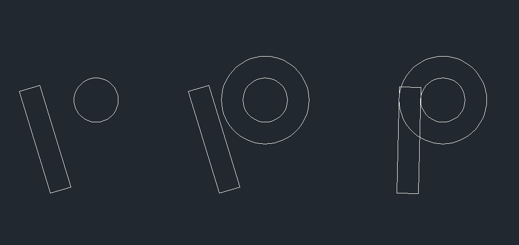

发表于 2019-6-2 07:34:35 | 显示全部楼层
aduoken 发表于 2019-6-1 22:13
怂了就直说,没什么好丢脸的,这里的大牛会教你画图做人懂不
别人都看懂了,就你不懂,说明什么?
你是我见过的论坛里最SB的一个,你不适合干机械,赶紧改行吧!
发表于 2019-6-2 11:10:24 | 显示全部楼层
|wryp发表于 06-02 07:34<i class="pstatus"> 本帖最后由 wryp 于 2019-6-2 07:40 编辑 </i><br><br><img src="http://www.cmiw.cn/data/attachment/forum/201906/02/073330chbn0i0q8wiiibnn.png" border="0" alt=""><br>别人都看懂了,就你不懂,说明什么?<br>你是我见过的论坛里最SB的一个,你不适合干机械,赶紧改行吧!<br>
行,大牛,之前是我没懂,你这方法只适合矩形,换成不等边四角形试试

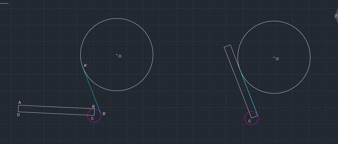

发表于 2019-8-8 17:15:23 | 显示全部楼层
GROUP + 约束
发表于 2019-8-13 14:02:42 | 显示全部楼层
我来凑个热闹
1.以C为圆心,CB为半径画圆;
2.画直线A'B',分别与两圆相切于A'和B'点;
3.Al命令,第一个源点、目标点:B和B',第二个源点、目标点:A和A',不缩放;
4.打完收工
