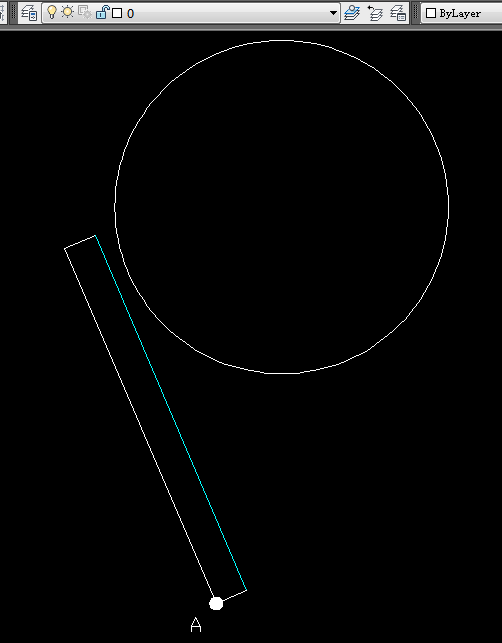

A点不变,旋转这个矩形,让黄色的边和圆相切

这个主要是把过圆心的那条垂直线画出来  shift+右键   对象捕捉 点垂直

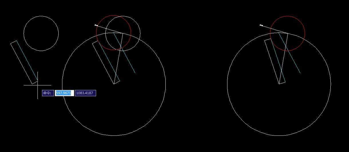

发表于 2019-5-28 16:16:35 | 显示全部楼层
1.以A点位圆心,A点和圆心的距离为半径为辅助圆
2.把绿线偏移一个圆半径的尺寸,与辅助圆有一个交点
3.以该交点为圆心,做一个与选来相同大小的红色圆
4.旋转按参照角度,把矩形和红色圆一起旋转,使红色圆与原来的圆重合即可

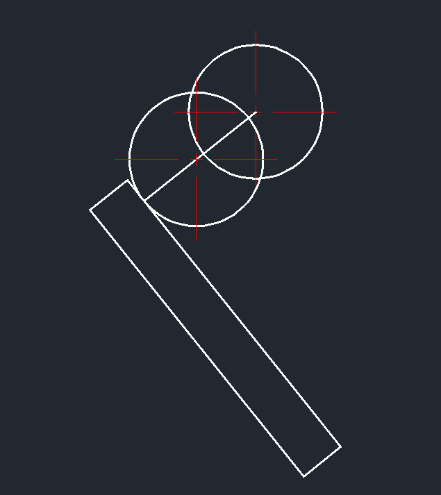

你这不行,楼上是正解

发表于 2019-5-29 00:07:20 | 显示全部楼层
wryp 发表于 2019-5-28 21:39
你看懂了吗?你试验过了吗?这个方法我多年前就用过!
至于用尺(无刻度)规做图法,我玩的更6!
上图
