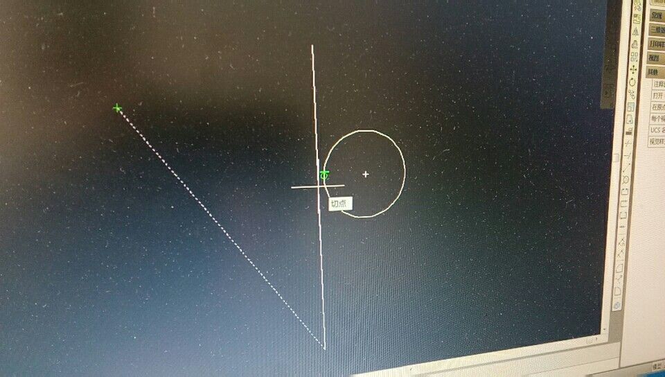

发表于 2019-5-29 07:38:37 | 显示全部楼层
这是接近切点的前一刻,在你点击 左键后,会发现直线和圆相切了.

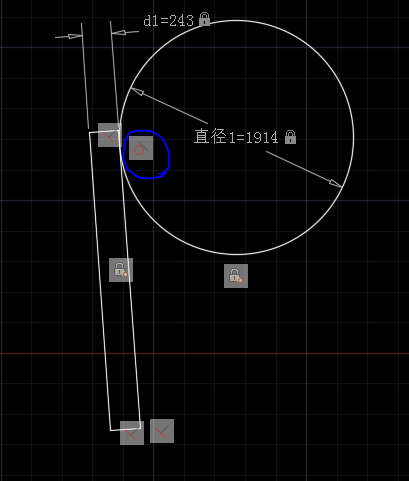

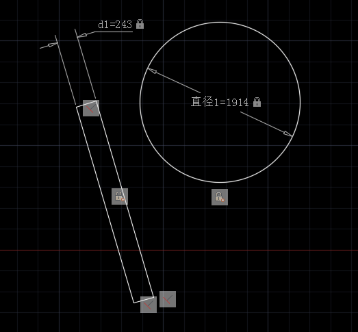

发表于 2019-5-29 08:30:25 | 显示全部楼层
首先,固定A点和圆心,为矩形和圆形添加尺寸约束,使矩形和圆形在相切约束下不会变形
然后,添加相切约束
OK啦
添加相切约束
添加相切约束
矩形宽度及角度约束,圆的尺寸约束
矩形宽度及角度约束,圆的尺寸约束
发表于 2019-5-29 09:25:05 | 显示全部楼层
还是直接添加约束尺寸比较方便
