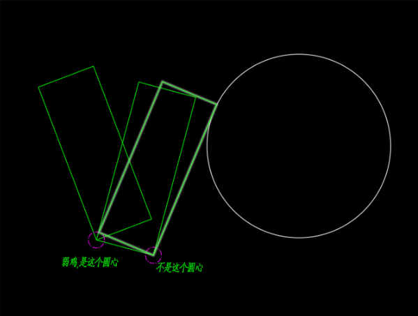

大言不惭的菜鸟,注意审题,人家要的是矩形绕一个点旋转切某条边相切,你这个操作还shift 直接命令修饰符tan,谁不会啊,越菜还越自以为是

你这个菜鸟,你非得别人一步一步都细讲给你?你不会先把圆往外偏置一个矩形宽度?

我就说 按照你之前的回复 肯定差一个矩形宽度距离对应的角度
这回又告诉要往外偏移一个矩形宽度  呵呵呵

我一直认为旋转子命令是关键,就只举了一个旋转直线的例子,比如我的贴图。觉得偏置是肯定想得到的。
可能有误导,抱歉!

呵呵,真是菜鸟,还不信,上图啊,注意身体 弱鸡
看清楚
看清楚
