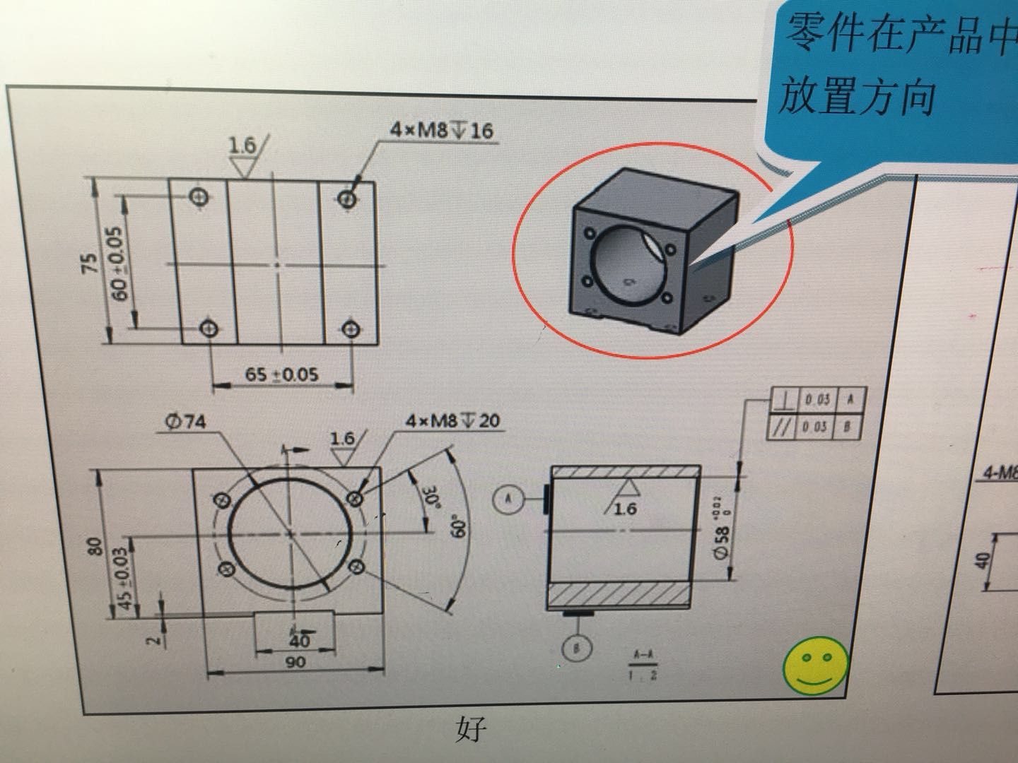

平常公司做的产品不是很高端,尺寸也并没那么讲究,不过一直有个东西困扰我,就是公差的选用和哪里查的问题尺寸60和45的极限偏差怎么选的,为啥一个是0.05一个是0.03,查表根本查不到只有未注尺寸的表。还有垂直度平行度实在不知道哪里选用,还望大佬解答

发表于 2019-5-8 12:13:33 | 显示全部楼层
零件所需精度和加工设备选个公差等级,你这个应该是七级
发表于 2019-5-8 12:58:02 | 显示全部楼层
同级  尺寸小  公差不跟着减小么  ps:你这图纸已经算是挺讲究的了

发表于 2019-5-8 14:29:22 | 显示全部楼层
公差并不是一定要严格按照XX标准来。如果:
图样上的公差能够完全满足使用条件,并且,能够用比较经济的机床来实现生产
那这个图样的公差就是合理的。
机械手册里有各种配合推荐的公差选择,正规的外购件、标准件样本中也有对应的公差推荐,照搬就好。

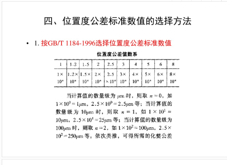

发表于 2019-5-8 14:45:14 | 显示全部楼层
这个实际相当于位置度公差,相当于孔的位置度,只不过少了几个方向而已
发表于 2019-5-8 14:46:11 | 显示全部楼层
公差选取要看公差等级,一般零件是IT7级,如果更精密就选精密的等级公差。你45的尺寸公差0.03,60尺寸公差肯定要放宽一些

发表于 2019-5-8 14:46:38 | 显示全部楼层
