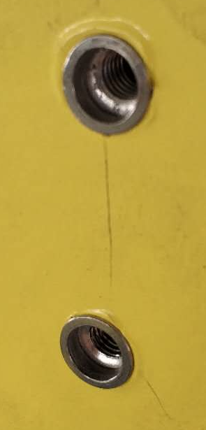

一个让小子费解的螺钉安装方法,求巨佬指点

巳蛇白羊 发表于 2019-4-25 20:34
可以用沉头的铆螺母
铆母
铆母
这是我们现场安装过的,您说的是这种吗?

发表于 2019-4-26 11:59:08 | 显示全部楼层
马永超 发表于 2019-4-26 09:08
这是我们现场安装过的,您说的是这种吗?
你那是平头的
下面这是沉头的
发表于 2019-4-26 14:32:35 | 显示全部楼层
对于薄壁零件,热熔钻打孔,攻丝搞定
 楼主| 发表于 2019-4-26 16:24:15 | 显示全部楼层
这是我们现场安装过的,您说的是这种吗?
哇学习了,这是先打进去一个,然后再上螺钉吗?

发表于 2019-4-27 14:00:22 | 显示全部楼层
可能是方管使用热熔钻打孔攻牙,也有可能是方管内部有板螺母;直接打孔攻牙不靠谱。
发表于 2019-4-28 07:58:34 | 显示全部楼层
一般方管不会用铆螺母或者拉伸攻丝,如果小螺钉直接攻丝,大的就是前面大大们说的热熔了!
发表于 2019-4-28 08:33:20 | 显示全部楼层
薄壁零件钻孔攻丝的解决方案——热熔钻
发表于 2019-4-28 08:58:06 | 显示全部楼层
有多种办法:
1,孔翻边,攻螺纹孔;
2,拉铆螺母;
3,管子上焊一块;
