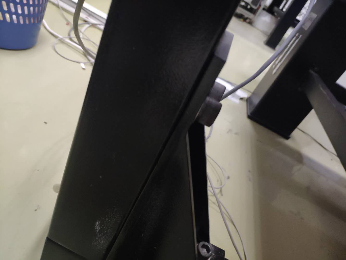

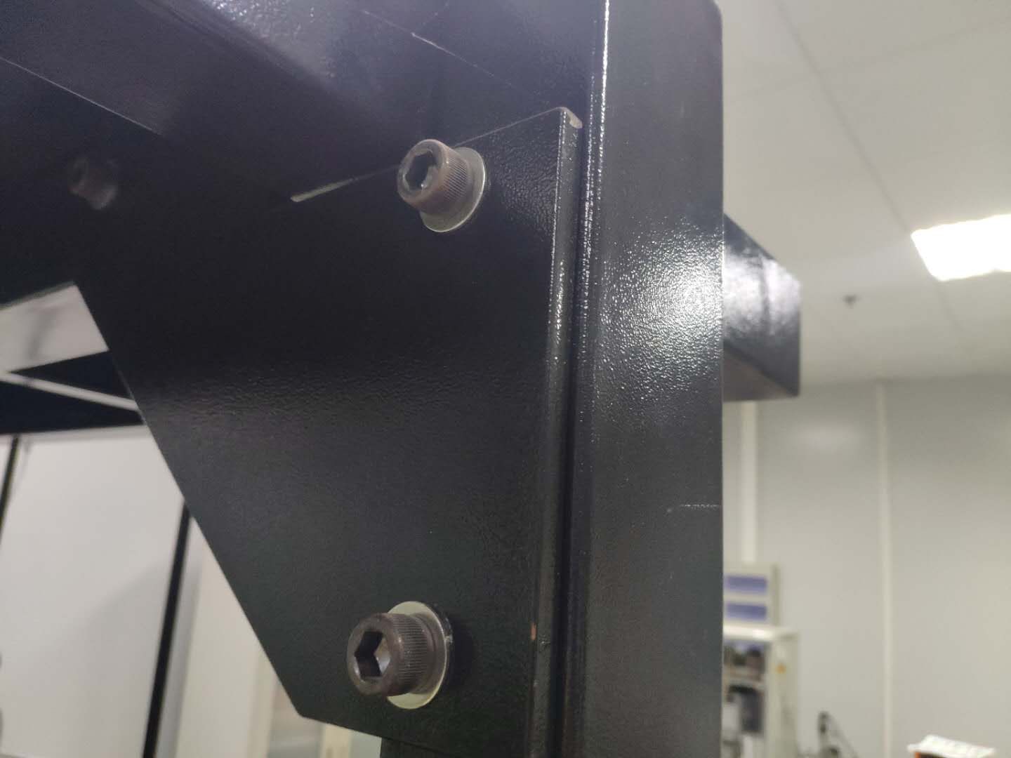

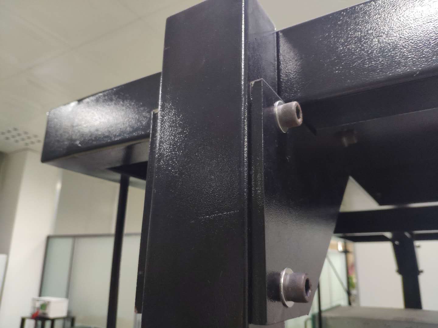

如图,谢谢各位大大指点。
在办公室看到江西一家实验室器材给做的平台,发现了这个东西,小子入行较晚,对精细化方案也涉猎不深,求问一下这螺钉是怎么固定的呢?开始我以为是螺栓连接,后来发现不是,两边都是螺钉。螺钉垫着垫片,通过槽口夹紧了方管,可他是怎么固定住的呢?方管里边还有一个螺母吗?让我费解不已啊。
劳烦各位前辈同行们帮指点一下小子,这里多谢了

有一种工艺薄壁打孔,并且可以把孔周边变厚并攻丝。或者直接里面焊接了铁板

只靠螺丝吗?我看方管应该不是很厚的样子,而且螺钉直径可能都是15的了

孔周边变厚吗?请问 变厚比例会是多大呢

没有具体研究,不能瞎说。比如3mm厚的管壁,上M6的螺丝肯定固定不好,但是这样可以让管壁孔周边成6mm厚再攻丝

难道不是直接方客上攻牙锁上的?

薄壁拉孔攻丝,直接上螺钉

直接打孔攻丝的,机箱焊件一般都这么搞,螺丝大小看你承载力,然后其它的工艺
