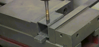

一个让小子费解的螺钉安装方法,求巨佬指点
发表于 2019-4-25 13:58:55 | 显示全部楼层
百度了下,然后看到了一个图片
长见识了  发表于 2019-4-25 14:50
热熔打孔后攻丝,薄壁件可以引伸攻丝  发表于 2019-4-25 14:22
发表于 2019-4-25 15:00:08 | 显示全部楼层
看样子应该只是方管打孔攻牙,螺钉固定而已
发表于 2019-4-25 15:07:38 | 显示全部楼层
一是翻边攻牙,二是内拉螺母,三是内焊加强板后攻牙
 楼主| 发表于 2019-4-25 17:08:53 | 显示全部楼层
学习了!多谢前辈
发表于 2019-4-25 17:17:55 | 显示全部楼层
方管里面埋入(焊)类似螺母的零件。
发表于 2019-4-25 17:48:37 | 显示全部楼层
纯粹你想多了,这就是直接在方通上打孔攻牙的,应该是100*100的方通,厚度10吧,螺丝应该是M12或者M16的,勉强能用
发表于 2019-4-25 20:34:53 | 显示全部楼层
马永超 发表于 2019-4-25 13:20
铆母一般会留有缝隙,看照片上贴得这么紧,像是热熔。如果壁厚够厚,直接打孔也不是不行。
可以用沉头的铆螺母
发表于 2019-4-25 22:00:37 | 显示全部楼层
内部估计有螺母。
发表于 2019-4-26 07:58:44 | 显示全部楼层
方管可以钻猪嘴孔攻牙
发表于 2019-4-26 08:40:12 | 显示全部楼层
热熔攻丝了解下
