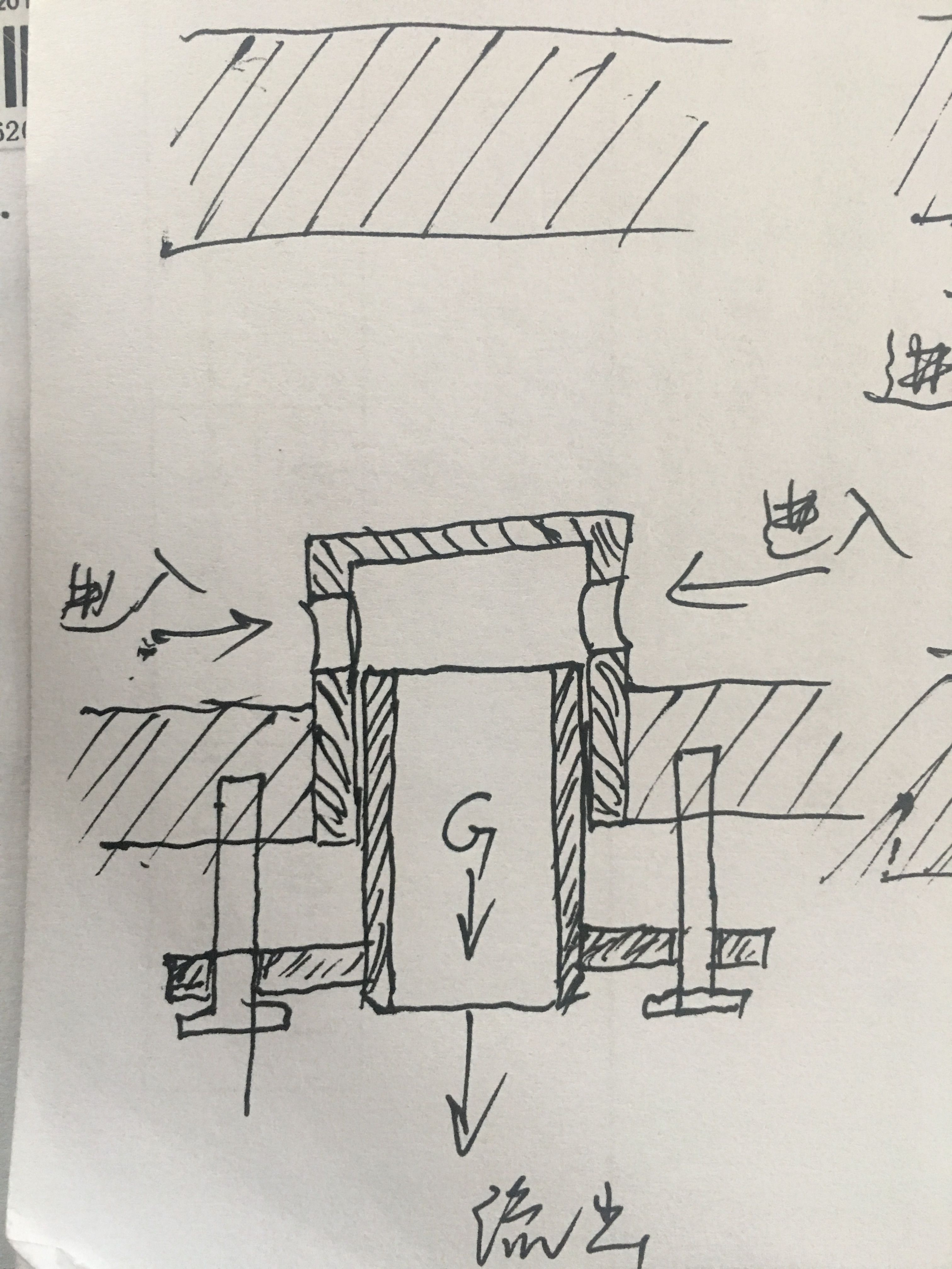

被一个类阀门的设计困住好几天了,太有挑战,求解!!!

水上海豚 发表于 2019-3-5 15:42
谢谢,用蝶阀的确是个方向,可能能行
阀板一边轻一边重就行了

单向阀呀

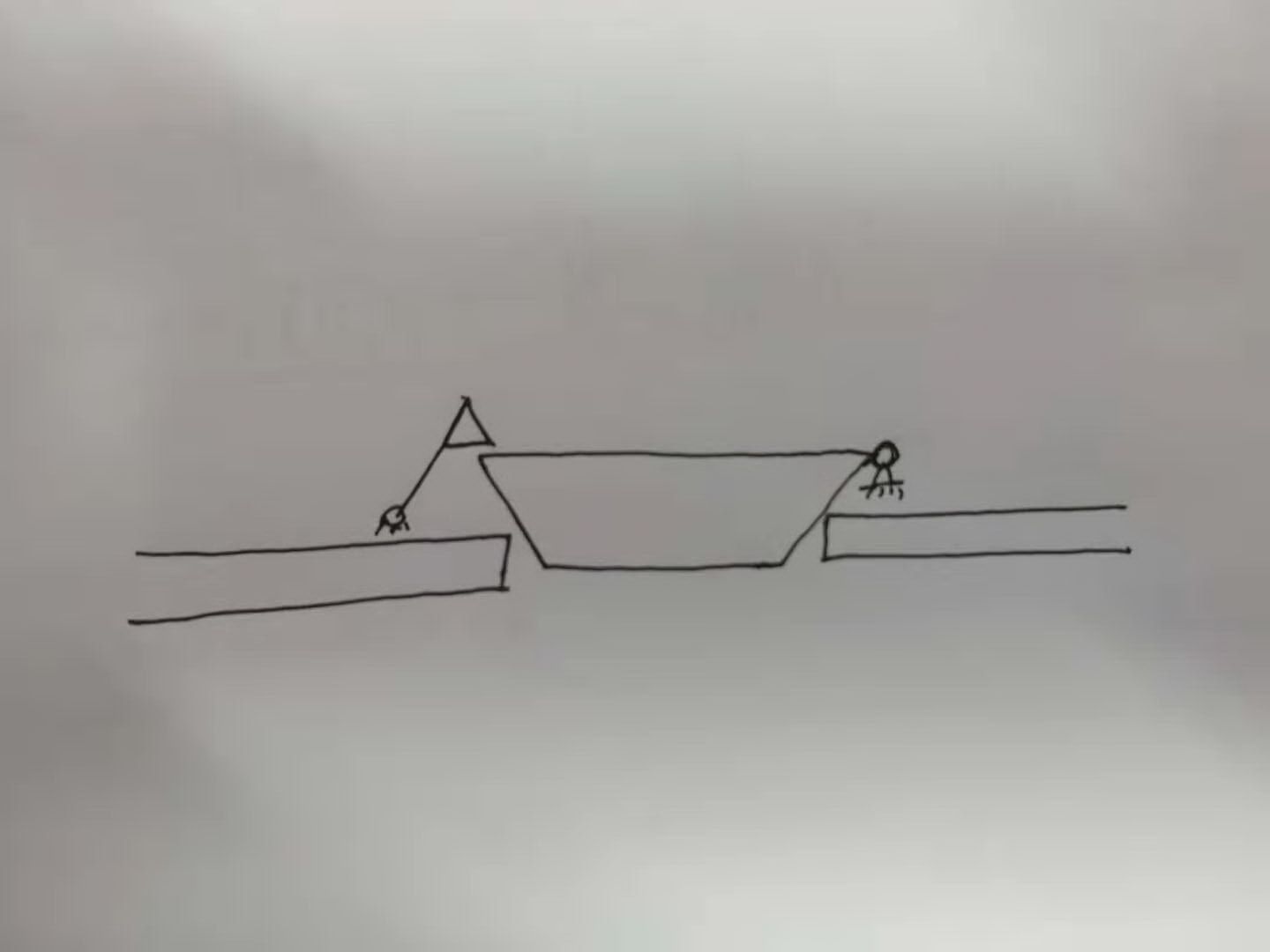

发表于 2019-3-6 13:32:54 | 显示全部楼层
增加一个左侧的锁死机构,正置时把阀碟锁死,倒置时锁死机构靠重力打开。原理就是这样,具体要考虑锁死机构的限位和形状,以保证能正确锁死。

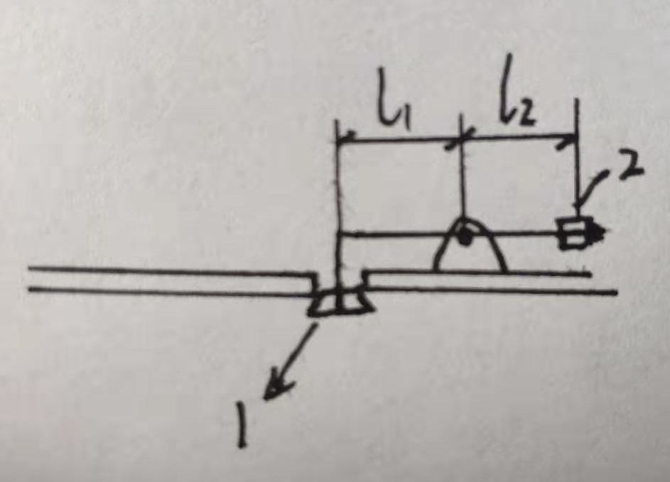

发表于 2019-3-6 15:58:52 | 显示全部楼层
如图,m1*g*l1<m2*g*l2,
需要考虑的是如此安放是否对其他流程有干涉
另外,件2可以设计成螺纹连接,可调

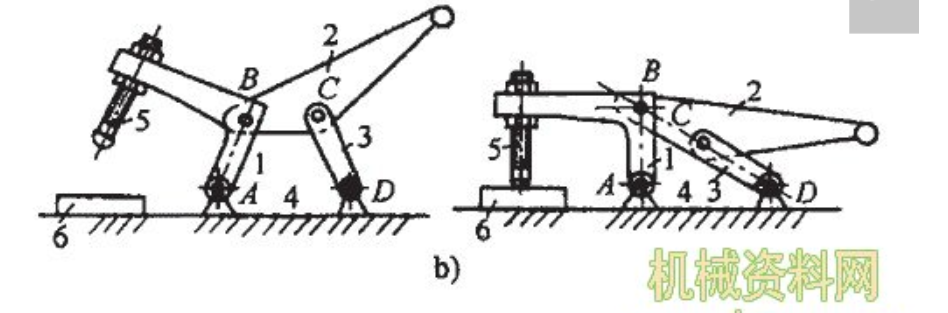

发表于 2019-3-6 16:03:07 | 显示全部楼层
给你个提示吧,正向关闭时自锁关闭阀门,反向打开时,自锁自动打开
发表于 2019-3-7 09:54:49 | 显示全部楼层
顺安散人 发表于 2019-3-6 15:58
如图,m1*g*l1<m2*g*l2,
你这个思路很好

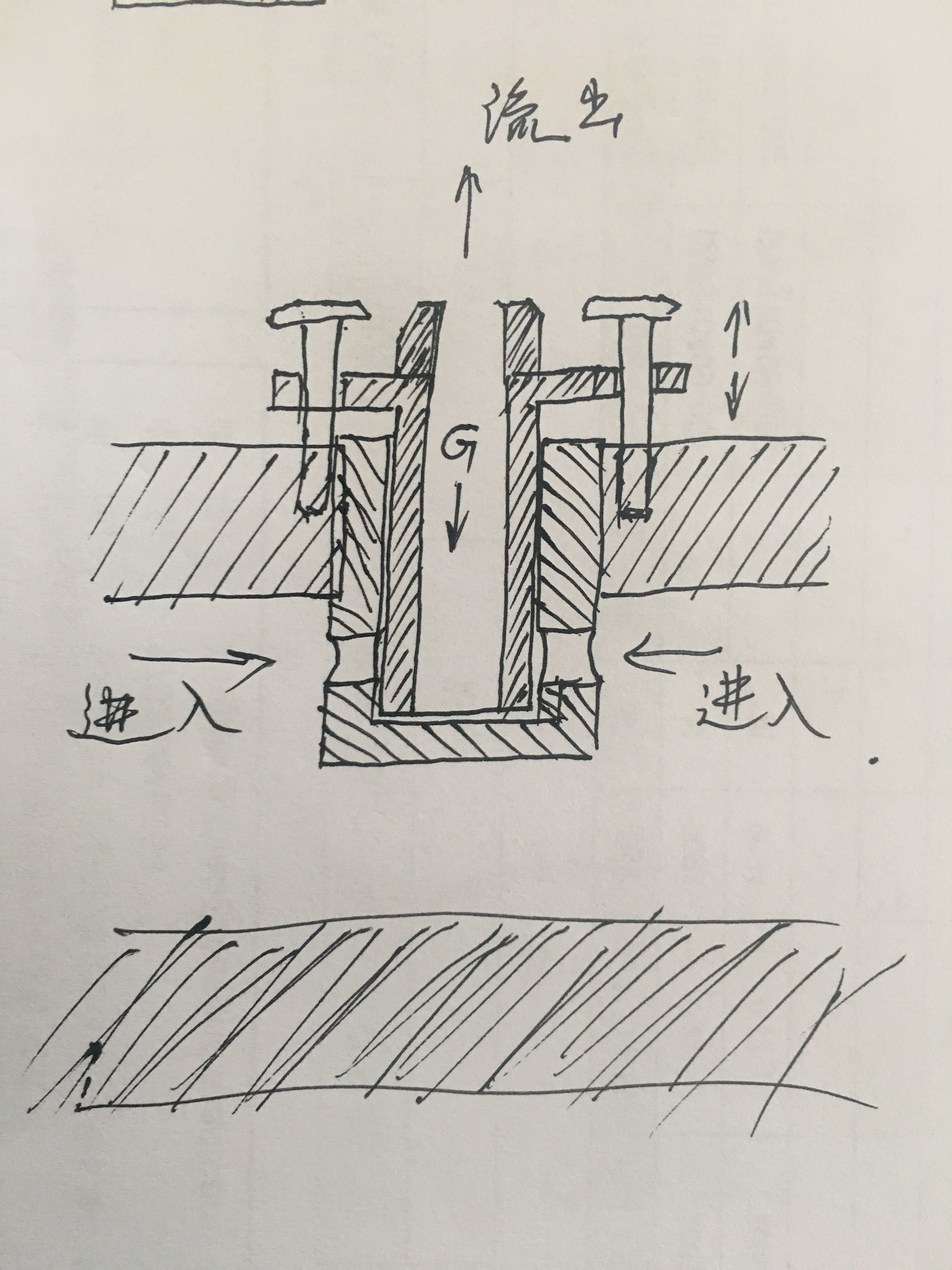

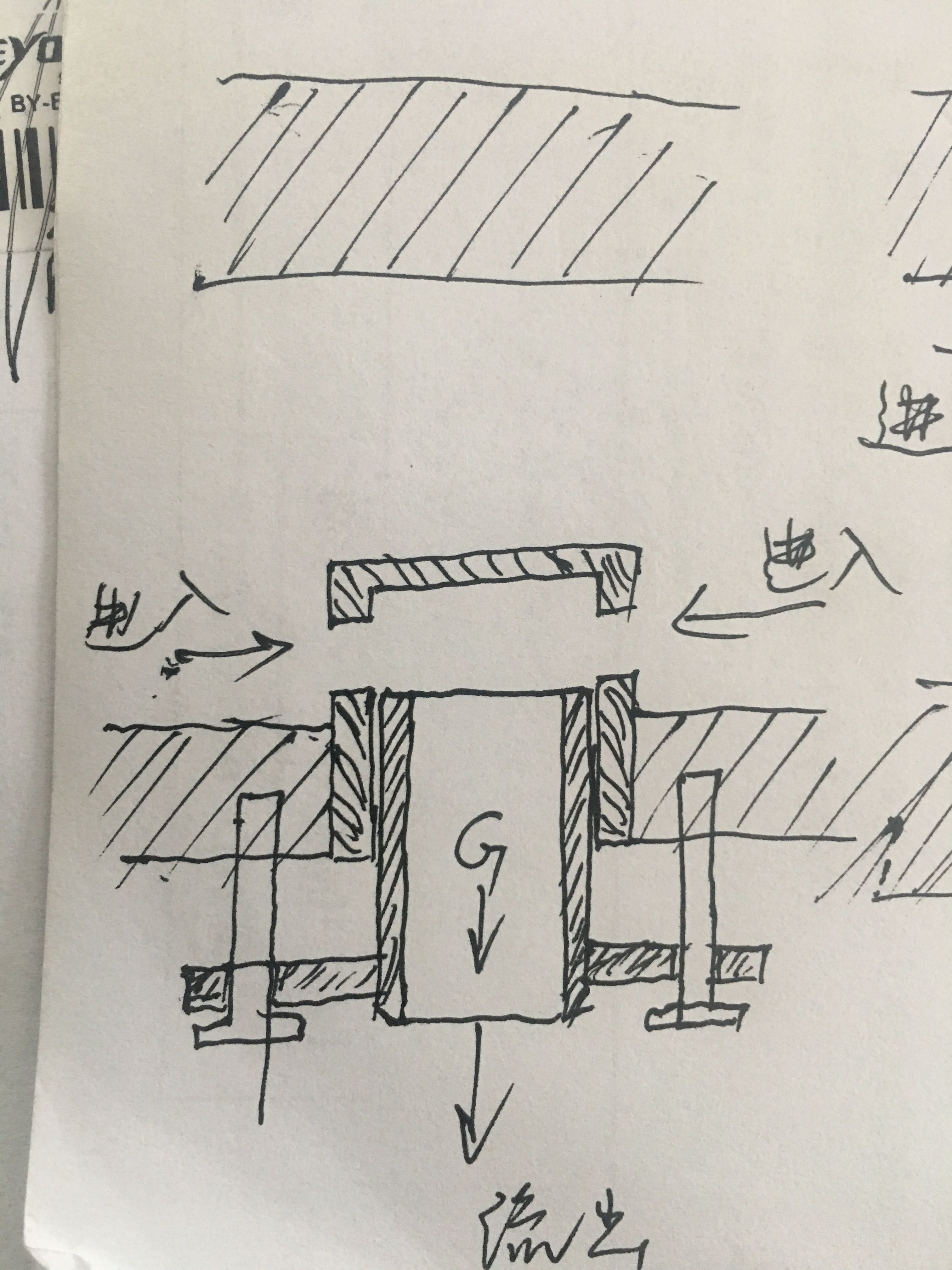

发表于 2019-3-7 16:35:39 | 显示全部楼层
正置
正置
活动件做重一点,配合精密一点。。。
倒置
倒置

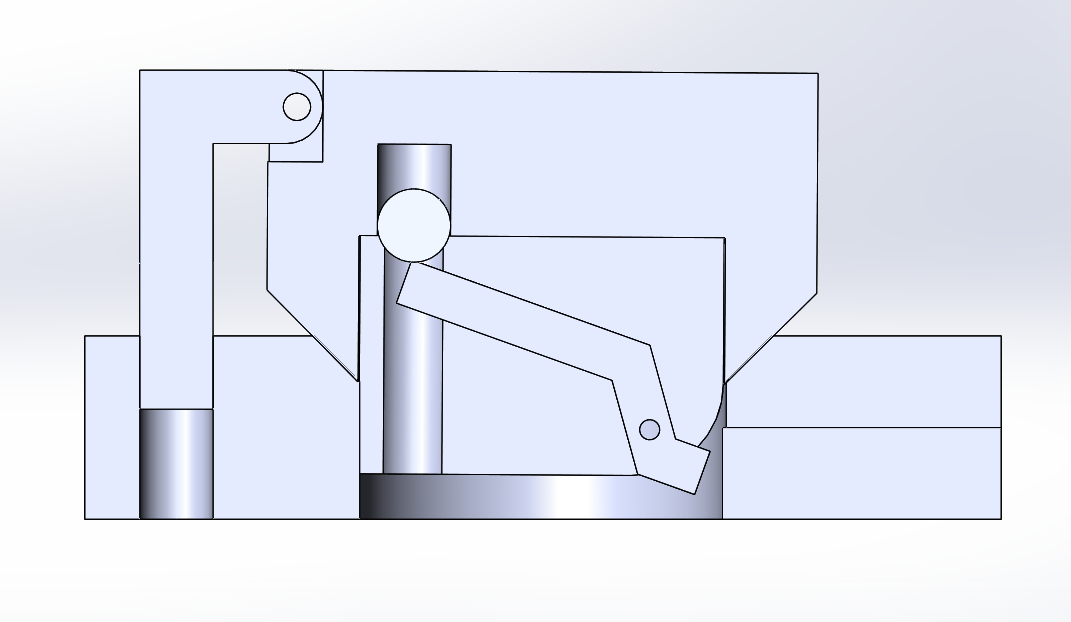

发表于 2019-3-7 16:37:27 | 显示全部楼层
画的有点问题,有干涉,没改
SolidWorks压缩包链接:
https://pan.baidu.com/s/16MD0MY57qF1LYMo2U6DqQA
提取码:8l34
发表于 2019-3-7 16:38:40 | 显示全部楼层
Simple00 发表于 2019-3-7 16:35
活动件做重一点,配合精密一点。。。
好想法!但实现有点困难,上下滑动需要间隙,密封会差一点。
发表于 2019-3-7 17:46:02 | 显示全部楼层
自锁。。
