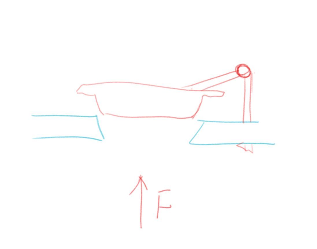

一个类似阀门左右的装置,要实现:整个装置倒置时,阀门打开,该装置正放时阀门关闭,而且不能借助外力作用(比如手动施加力等)
实现这个还是比较简单,阀门用类似塞子的东西,塞子有一定重量,类似如图,靠自身重力,倒置时打开,正方关闭
问题是,还有一个条件,该装置正放时,阀门底部偶尔会有如图F的力(该F力会在特定的情况下出现,但不持续出现,F力远大于阀门的重力)
这样会导致装置正放,出现该F力时,阀门被打开,实现不了关闭的设计;
意味着-----该装置倒置时,阀门要打开,正放时阀门关闭,而且阀门应该处在锁定状态了,再次倒置时,这种锁定状态又要消失
还有一些附加条件,装置体积比较小,比如利用里面零件的自身重力去创造动作是可以的,但该零件体积不能超过3.5立方厘米
而且结构要尽可能简单
被困住4天了,想了几十种办法,都不是很好
如果有高手能提供靠谱的方案,可以提供奖励!!

发表于 2019-3-2 17:25:07 | 显示全部楼层
图中红色机构可以在零件内腔吗

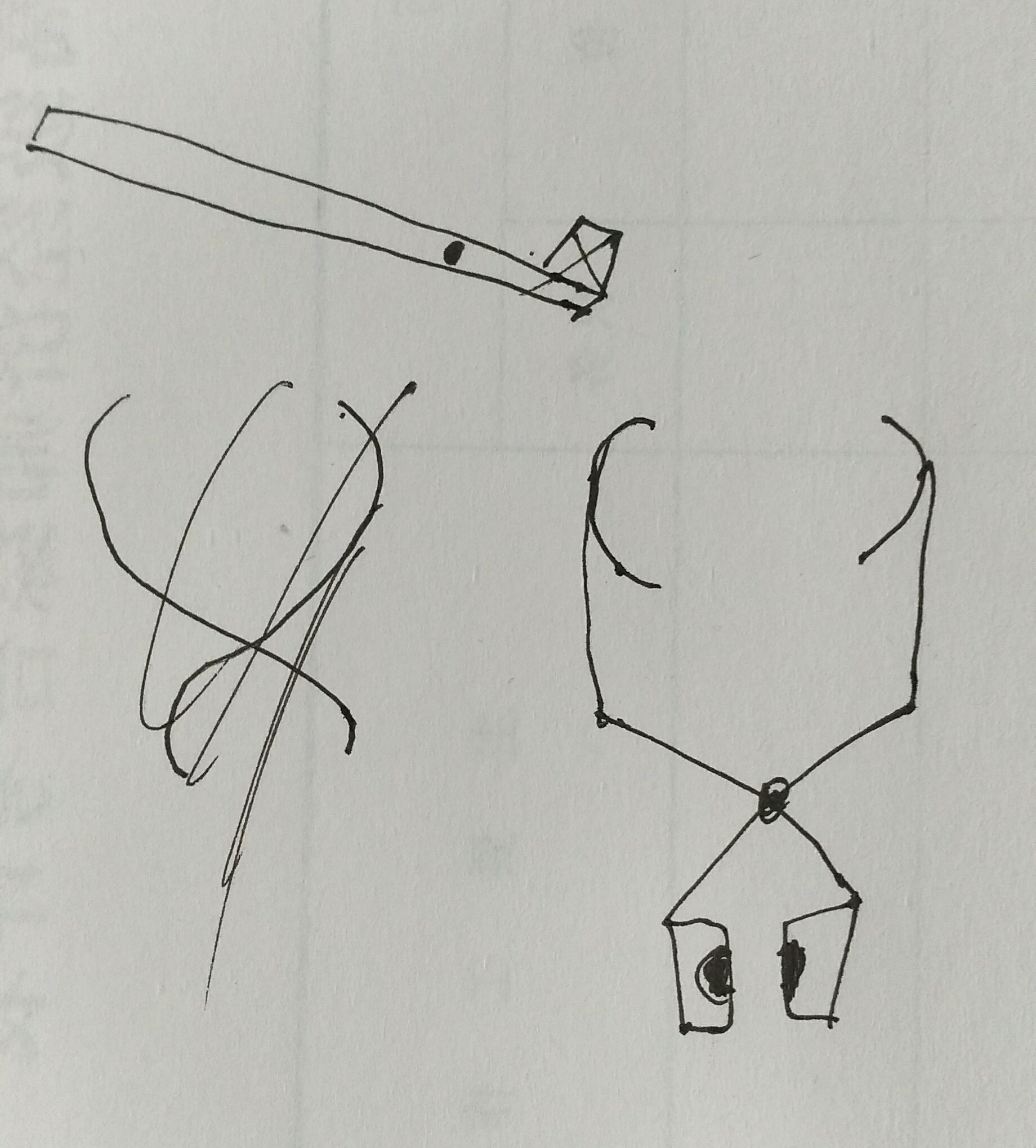

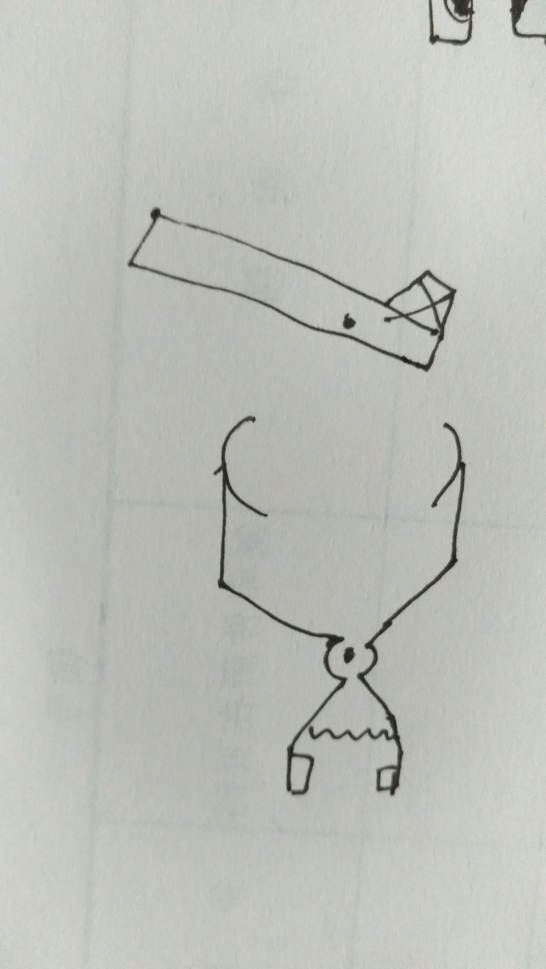

发表于 2019-3-2 17:45:57 | 显示全部楼层
IMG_20190302_175352.jpg 以此图为准,另一个删不了。原理是利用楔子关闭两个卡子,卡住活门。

 楼主| 发表于 2019-3-2 18:48:18 | 显示全部楼层
撒打算23q 发表于 2019-3-2 17:25
图中红色机构可以在零件内腔吗
可以,现在图上其实也是在内部的

发表于 2019-3-2 20:12:29 | 显示全部楼层
几十个方案中必有精华,你的装置主要问题是空间有限。
要做到正向阀门关闭而且有一定的压力,一旦反向压力消失的设计,易如反掌。

用浮力,把你示意上画的活门放在下方。
倒置时浮力向瓶底,阀门打开。正置时,浮力指向瓶口,堵住阀门,偶尔出现的力F同样指向瓶口,不会把阀门打开。

不防把脑洞开大一点。这个浮标很长很轻,距瓶底就2mm(开闭行程也就2),仅需要2mm的液体,就能浮起它自身的重量。也就是说,正置时,只要瓶底有4MM以上的液体,就可以关闭阀门。如果连4mm的液体都没有,阀门关不....  发表于 2019-3-2 20:58
